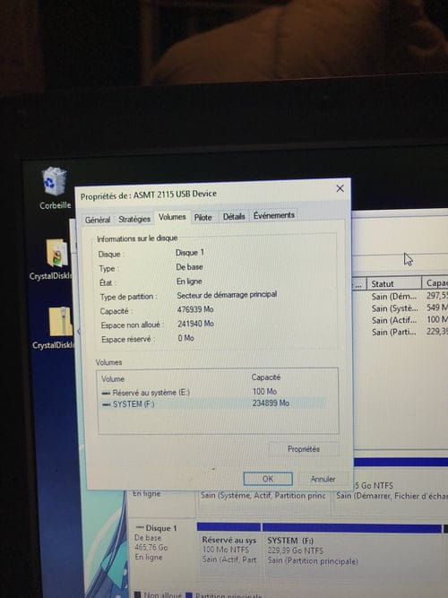

clique droit puis propriété sur :
Puis onglet volume tu auras l info :
(he oui c est pas une caractéristique de ton boitier vide lol)
Lelouch54 Messages postés 126 Statut Membre
Ce n’est pas marqué

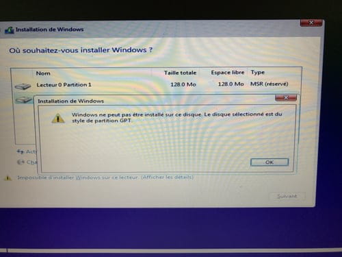

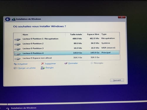

J’ai changé le disque dur et au moment de l’installation pour faire la séparation des partitions une erreur
Je pense que j’ai trouvé
gugu01 Messages postés 17560 Date d'inscription   Statut Contributeur Dernière intervention   4 656
Pourtant on vois que tu as pu créer la partition principale et système .
Surprenant car Windows 10 s installe bien sur un gpt, mais il faut que ton bios soit en uefi.
Cela vient sans doute du réglage bios.
Pour y accéder se doit être F2 au démarrage.
Regarde ton bios si dans l onglet sécurité ou boot (démarrage ) si le secure boot est désactivé.
De meme et surtout si le bios est bien en uefi .(c est le souci)
Uefi pour gérer le gpt donc Legacy , csm ou hérité doit être désactivé.
Vue que tu es passé d un w 7 a 10 il se peut que ton bios ne soit pas mis en uefi.
Regarde les exemple de réglage bios > https://lecrabeinfo.net/installer-windows-7-8-10-mode-uefi.html
Ne pas faire n importe quoi dans le bios.
Ou ton bios est trop vieux et il n ai pas uefi , regarde si c est noté quelque part.

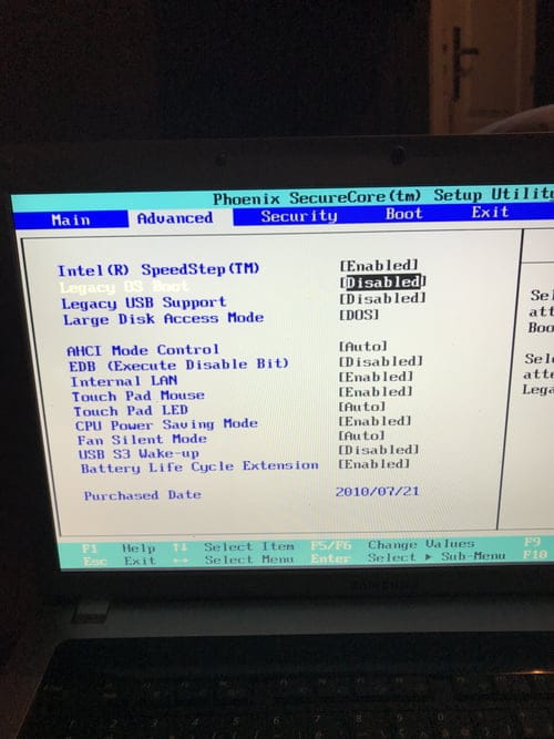

Donne des photo de ton bios :
Boot
Advanced
Sécurity
Car pas d info sur le type de bios que tu aurais et ton pc a plutôt 8 ou 10 ans que 5 ou 6.
Peut être un simple bios non uefi.
Laisse tomber c etait pas un tuto mais pour illustrer , te donner une idée de se que l on cherche.
Dans advanced met Legacy os boot sur disabled et dis moi si autre choix ou ligne apparaissent.(uefi si présent, tu le choisi)
idem pour legacy usb support
Non aucun changement
Mais par contre dans boot je ne vois’ plus ma clef
reactive seulement legacy usb support puis vois dans boot si ta clé visible et comment elle est nommé
up
On cherche a faire apparaitre un uefi quelque part, on vas faire quelque essai et si rien on repasse ton disque en mbr.
La clef usb est réapparu mais par contre toujours pas de uefi dans advanced

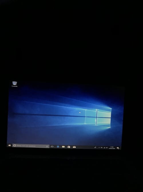

Ça a fonctionné enfin je pense
J’ai fais la séparation déjà
Vois si ca installe sur celle que tu montre
J espére car la je m absente 5 minute , je mange parfois lol
J’ai lancé ça à l’air de fonctionné je vous redis quand c’esr Finis

Avant ça je voulais vous dire ma partie 150go donc où il y a window est bien visible
Mais l’autre partie 350go est en non alloué et donc pas visible est ce qui y a une manip à faire avant ?
Présenter de cette façon

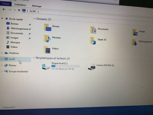

Oui il faut aller dans le gestionnaire de disque ,
clique droit sur la partie 350 Go
"nouveau volume simple".
Taille par défaut , en ntfs , formatage rapide, et il vas lui donner une lettre (D normalement) = tu ceci doit être par défaut donc rien de spéciale a faire.
Et après ta partition doit être visible dans ton explorateur.
Niquel merci

Niveau bios on connait plus explicite ;-)
Je pense pas que l option dans le bios que l on a désactivé soit la cause.
Si on la réactive ça risque de plus lancer Windows
Par contre se chargement indiquerais que le pc recherche quelque chose.
A mon avis il essai de lire sur USB avant de démarrer sur Windows.
Donc fait ceci :
Dans Boot en première ligne tu avais ta clé USB (qui n est plus) et en seconde ligne ton disque dur , donc Windows ( PO WDC ...)
Vas dans ton bios et passe la ligne 2 (po wdc...) en première position (ligne 1)
Valide et sort
Le chargement au début ne devrait plus être présent.
Redis moi se que ca donne.

Une fois dedans change seulement la position du disque dans boot , tu le met en premiére ligne.
L accès au bios est plus compliqué a attraper car Windows 10 en 64 et en uefi si c est le cas (rien de sur avec ce bios léger), démarre plus vite donc ne laisse pas spécialement le temps au bios d afficher les bouton.
Une option dans les bios existe pour afficher obligatoirement ces commande et logo au démarrage.

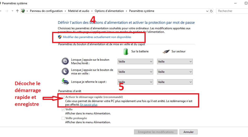

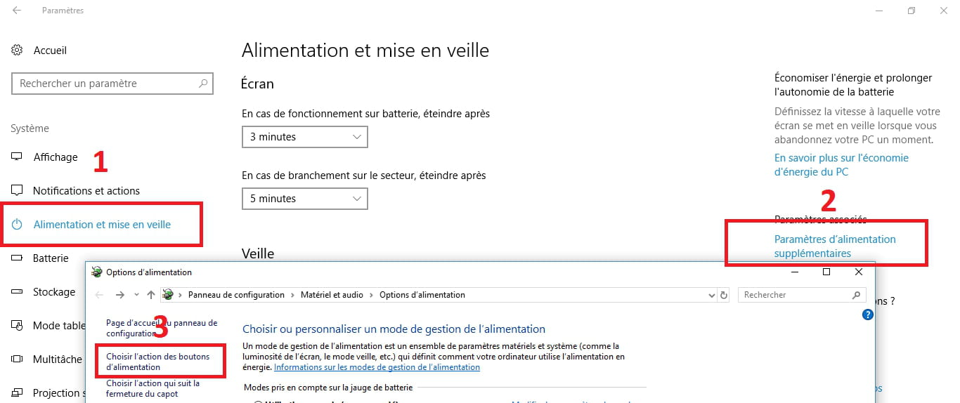

Sous windows .
Tous les paramétres
puis systéme
et suit les images.(clique dessus pour les agrandir)
Ensuite ton Windows se lancera moins vite et laissera le temps a ton bios de s afficher avec F2.

Tu fais arrêter le pc puis tu l allume ou tu fais redémarrer ?
C est un vrai arret qu il faut faire
