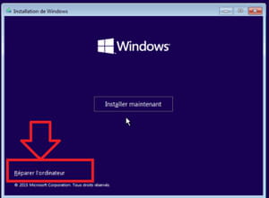

  1. Ce qui est indiqué par "3. Cliquez sur Réparer votre ordinateur", c'est la troisième étape de la procédure...
    As-tu placé le CD d'installation de Windows dans le lecteur avant de redémarrer le PC?
    1. Non le pc est bien ancien je sais pas même si j’ai encore le cd d’installation
    2. Dans ce cas, procure-t'en un. Même une copie fera l'affaire.
    3. J’ai retrouvé le CD , quelle démarche je dois faire ?
    4. La démarche est indiquée sur l'écran que tu as pris soin de photographier pour le topic.
    5. Mais à l’époque j’avais window 7 ça va pas changer quelque chose ? En plus j’ai tous mes fichiers que je veux conserver

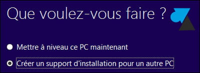

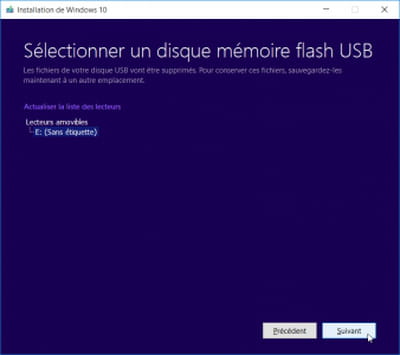

    Création clé d installation (et réparation) Windows 10 :
    Télécharge cet outil :
    https://download.microsoft.com/download/c/0/b/c0b2b254-54f1-42de-bfe5-82effe499ee0/MediaCreationTool1909.exe
    Lance le .
    Les choix comme sur les images :
    Attention : si a cette étape se n est pas la bonne version proposé par défaut et que les choix sont grisés, alors décoche la petite ligne en dessous "qui propose la version correspondant au pc utilisé" et tu pourra ensuite sélectionner la bonne version. (Windows 10 famille 64 bits dans ton cas)
    Attention : vérifie que c est bien ta clé de sélectionné. Utilise une clé vide car se qui serrait dessus serra effacé.
    Procédure de création se lance.
    Téléchargement , la création ... rien de spéciale a faire , c est automatique.
    Quand la procédure est fini :
    Terminer et retire ta clé qui nous servira tout a l heure.

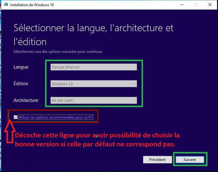

    1. Mon pc Samsung est un 32 bits de mémoire il est assez vieux quand même
      Et dans édition il me propose pas « Windows 10 Famille » juste « window 10 »
    2. Contributeur
      @Lelouch54Ok donc fait attention lors du choix de version .
      Par défaut l outils de création vas te proposer une version 32 bits car elle correspond au pc que tu vas utiliser.
      Comme indiqué , il faudra décocher la ligne en bas a gauche et ensuite tu pourras choisir la bonne version.

    Ne clique pas sur installer mais sur réparer.

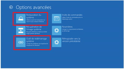

    Dépannage
    Options avancées
    Essai réparation du démarrage et/ou restauration.

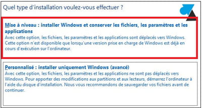

    Il faudra revenir sur la page Installer et lancé une installe.
    Choisir l option du haut Mettre a niveau ce pc
    ( cela conserve tes documents et autre tout en "réinstallant" Windows)
    Si toujours rien de mieux.
    Passe a l option du bas Personnalisé.
    ( dans se cas Windows serra vierge , plus de programme ni document , mais il gardera se qu il peut dans un dossier nommé Windows.old ou tu aura des chance de retrouver tes documents)

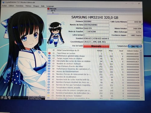

      C est surprenant , au vue de se que tu as essayer, on dirais que l outil d installation ne retrouve aucune trace de l ancien Windows.
      Il est bien mort ou pas le bon windows
      C était bien un Windows 10 ?

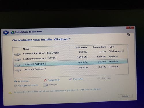

      Fait Personalisé
      Arrivé au choix de partition , donne une photo avant d aller plus loin.

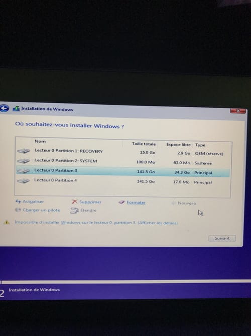

      1. Oui c’est le 10 , quand j’etait a l’époque sur le 7 c’est window qui m’avais proposé la maj pour changer automatiquement vers le 10 à moins que ça soit un autre mais je pense pas...
          3 ou 4 , j hésite ...toutes les deux la meme taille , comment savoir quelle est la bonne...
          on vois que les espaces libre sont différent .
          D aprés cette différence , avec tes souvenir , pour toi qu elle est celle qui correspond a ton windows ?
        2. Alors recovery aucun idée c’est quoi , système de meme
          Mais partition 3 : c’est ou il y a tous les dossiers de mon pc quand j’installe un truc etc
          Je pense sans être sur que mes dossiers window doit être dans celui ci
          Partition 4 : dans mes souvenir ce sont des sauvegarde je crois
        3. Contributeur
          recovery = restauration système
          système= créer et utilisé par Windows
          Choisi donc la 3 d après se que tu me dit.
          (au pire on a déjà récupérer tes doc donc pas grand risque.)
          Et au passage tu as vue que la 4 est plus que pleine

          Il faudra sans doute que l on formate la partition 3 ou l on veut mettre Windows avant de réinstaller.
          (formatage , option sous le tableau des partitions)
          A demain
        3. Contributeur
          Il est tard moins lucide je t ai dit une connerie.
          Formater se doit etre l ensemble du disque qui serra supprimer donc :
          > plus de recovery, ce qui veut dire que si tu veut faire un jour une restauration usine (donc windows 7) se serra plus possible.
          Sinon supprimer la partition 3 et recréer une partition :
          Il restera tes doc sur 4.
          Ou supprimer les deux et en refaire 1:
          Tu devra tout remettre , doc et logiciel, et sous windows on pourra recréer une partition pour les données.
          Voila , ca te laisse la nuit pour choisir et on vois ca demain.

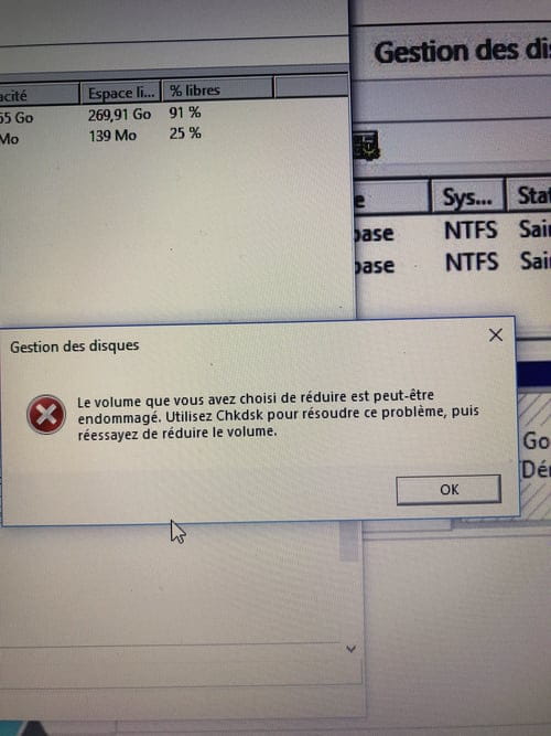

      3. Mais quand je suis sur cette partie
        Ce que je ne comprend c’est pour formater je dois bien choisir une partition parce que je met formater ça me dit ça
        ou bien ce n’est pas ici pour formater ou peut importe le choix de partition tous s’effecera
        1. Donc la j’ai supprimé la 2 et 4 , pour en recree je fais nouveaux sur l’un des deux ?
        2. Contributeur
          @Lelouch54non suit le tuto que j ai donné, cela vas effacer l ensemble de ton disque (ne tape pas se qui est indiqué a l étape 10 mais fait le reste.)
      4. Voila ce que ça donne

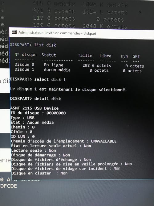

          Mais je vais suivre le tuto , mais j’ai une questions quand j’affiche la lisk disk j’ai deux disque qui s’affiche lequel choisir
          Disque 0 298 go donc sans doute mais deux partition 3-4
          Et disque 1 29go
        2. Contributeur
          Disque 0 c est le bon .
          L autre c est ta clé usb ;-)

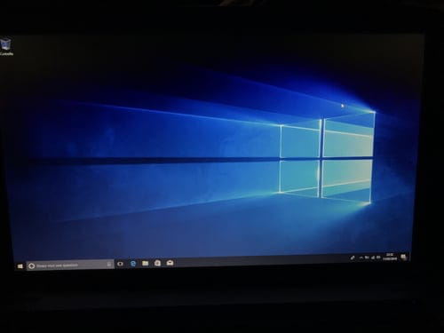

          J’ai lancé l’installation
        4. Contributeur
          ça devrait passer cette fois
          (enfin on l espère veut se qu il c est produit jusque maintenant ...)
      5. Tout marche parfaitement

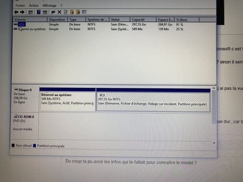

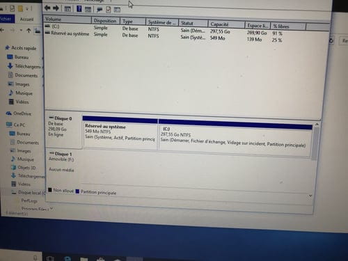

          Avant commence par vérifier si windows est bien activé , vue qu il trouvait pas sa clé a l installe.
          Explorateur
          Clique droit sur Ce pc
          Choisi propriété
          Une page s affiche et en bas tu as l état d activation
      6. Contributeur
        bon ....
        Après cette installation les deux étapes restente étaient de créer une partition et modifier les chemin de stockage Windows par défaut.
        2 étapes simple et rapide , mais bien les faire avant d installer quoi que se soit.
        Gros souci , je vois que ton Windows est en 32 bits .
        Tu as du te tromper a la création de la clé , tu n as pas du prendre la version 64 bits.
        Ca ne serra pas top a utiliser.
        Je te conseil de refaire la clé d installation correctement.
        Puis réinstaller (plus simple , tu n auras qu une partition principale et pourras installer par dessus.
        Quitte a avoir pris du temps autant refaire correcte. (se serra moins long)

        Donc reprend cette procédure pour la création de la clé :
        https://forums.commentcamarche.net/forum/affich-35181964-mon-pc-ne-rallume-plus-a-cause-d-une-maj#41
        Trés important sinon on vas refaire indéfiniment , choisi bien :
        Francais
        Windows 10
        64 bits (x64)
        Une fois la clé refaite, tu vas sur ton pc et démarre.
        L installation personnalisé. (tu connais)
        Se serra plus simple , a mon avis tu n auras plus la page proposé pour choix de version et pas celle de la clé. Cette fois il devrait tout retrouver seul (ou sinon tu fais comme se que tu avais fait)
        Arrivé au partition, tu n auras qu'une principal , tu réinstalle par dessus.
        Une fois installé , vérifie l activation (ça peut prendre un peut de temps).
        Et sur la meme page si Windows est bien :
        Type de système : Système d exploitation 64 bits, processeur x64.
        Si tout est OK , passe a la suite.

      8. J’ai trouve ça
        Et une erreur quand j’ai voulu commencé le tuto pour les partitions .....
          Pour la photo 1 , heureusement que se n est pas tres visible car l etiquette Microsoft c est ta clé de licence windows 7 qu il y a dessus , donc ca ne se donne pas.
          Si encore lisible je te conseil de la noté si un jour tu dois repasser a windows 7 sinon il serra définitivement perdu.
          Photo 2
          Je vois pas grand chose , je sais pas quelle partition tu as essayer de réduire, j ai pas la vue de l ensemble pour connaitre toutes tes partitions ...
          Redonne une vue compléte et précise celle que tu as essayer de reduire.
          Entre temps je vais donner un message pour tester l etat de santé de ton disque dur , car trop de chose bizard.
      9. Merci du conseil je savais pas mdr..
        Du coup ta pu avoir les infos qui te fallait pour connaître le model ?
        Je n’ai qu'une partition principal
          Télécharge se logiciel pour tester l état de santé de ton disque dur , afin d être rassuré ou non ;-)
          https://www.commentcamarche.net/telecharger/utilitaires/6735-crystaldiskinfo/
          Tu décompresse le dossier.
          Dans le dossier décompresser que tu obtiens, tu lance diskinfo64
          Donne son état de santé (correct ou prudence ou ...)
          Pas regardé encore pour ton model de pc.
          Mais vérifie se disque car ton message d erreur indique un possible souci dans Windows en lui meme et vue tes autres souci et lenteur , on peut émettre un doute sur ton disque dur.
          (ou parfois la gestion de partition Windows est capricieuse.)
          1. .... il est en bonne santé je crois
            Bon lordi commence un peu à m’énerver , je crois je vais le passe en 32x le laisse dans l’état là et attend ça fin total le pc a 6 ans il a fait sont temps . Je ferai en sorte de sauver mes données à chaque fois
              Honnêtement , je me suis un peut investis aussi sur ton souci et cela m embêterait que tu baisse les bras maintenant.
              Le souci qui a causé le probléme de départ, la lenteur en 64 bits et l histoire de ta partition que tu ne peut pas réduire est désormais identifié.
              Désolé mais il a bien fallut faire l installe pour l identifier.
              Et le repasser en 32 ne servirais a rien.
              Explication :
              Ton disque dur est presque mort .
              Il a des secteur défectueux .
              Les secteur sont des section physique du disque ou les données s écrive.
              Windows et logiciel vont s écrire sans faire attention sur certain de ces trous.
              Donc tu as des trous illisible d ou le plantage, les erreur fichier Windows ...lenteur...
              Ton pc en l état auras toujours des souci et plantera pour de bon.
              Solution :
              > Acheter et remplacer le disque dur interne du pc.
              > Prix d un dd , grossièrement vers 50 a 100 euro (500 Go a 1To d espace donc plus que actuellement , c est intéressant) Sur le net ou en boutique.
              > Remplacement assez simple, une trappe d accès, deux vis a enlever et on change le dd.
              > Suffit ensuite d installer W10 en 64 bits
              (pas de souci pour la clé d activation, elle est enregistré sur la carte mère et non sur le disque)
              > Et c est bon , plus de souci a l avenir et plus d espace de stockage.
              Qu en pense tu ?

            3. Il ne me détecte même pas
              1. ....
                  Disque pas bien branché ou mort, car il vois que c est branché mais ne détecte pas le disque dedans.
                  Tu as un lien vers le model de boitier que tu as pris ?
                  Se dd démarrais sur le toshiba ?
                2. Contributeur
                  Au passage bien vue si tu as utilisé diskpart depuis windows pour vérifier les dire du gestionnaire. Tu metrise ;-)
                3. Oui sur le Toshiba il fonctionner enfin je pense car le pc pouvait encore démarré et quand jai voulu formater ça m’avais mis « il y a les donnée de window blabla ... »
                  Oui Inateck FE2004 USB 3.0 HDD/SSD Boîtier externe pour disque dur externe 2,5 SATA SSD et disque dur de 9,5mm et 7mm https://www.amazon.fr/dp/B00IJNDBM4/ref=cm_sw_r_cp_api_IuYGAb9Y3RPT1
                  Je me suis souvenu du tuto que m’avais link
                4. Désolé .... je l’avais mal enfoncé comme un abruti .. mdr
                  Je crois j’ai besoin de sommeil , je go test ça santé
                5. Contributeur
                  Le boitier brancher sur le pc est reconnu mais il trouve pas le dd dedans , donc vérifie qu il est bien branché correctement dans le boitier.
                  Mais tu dis avoir essayer de le formater donc il etait visible non ?
