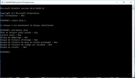

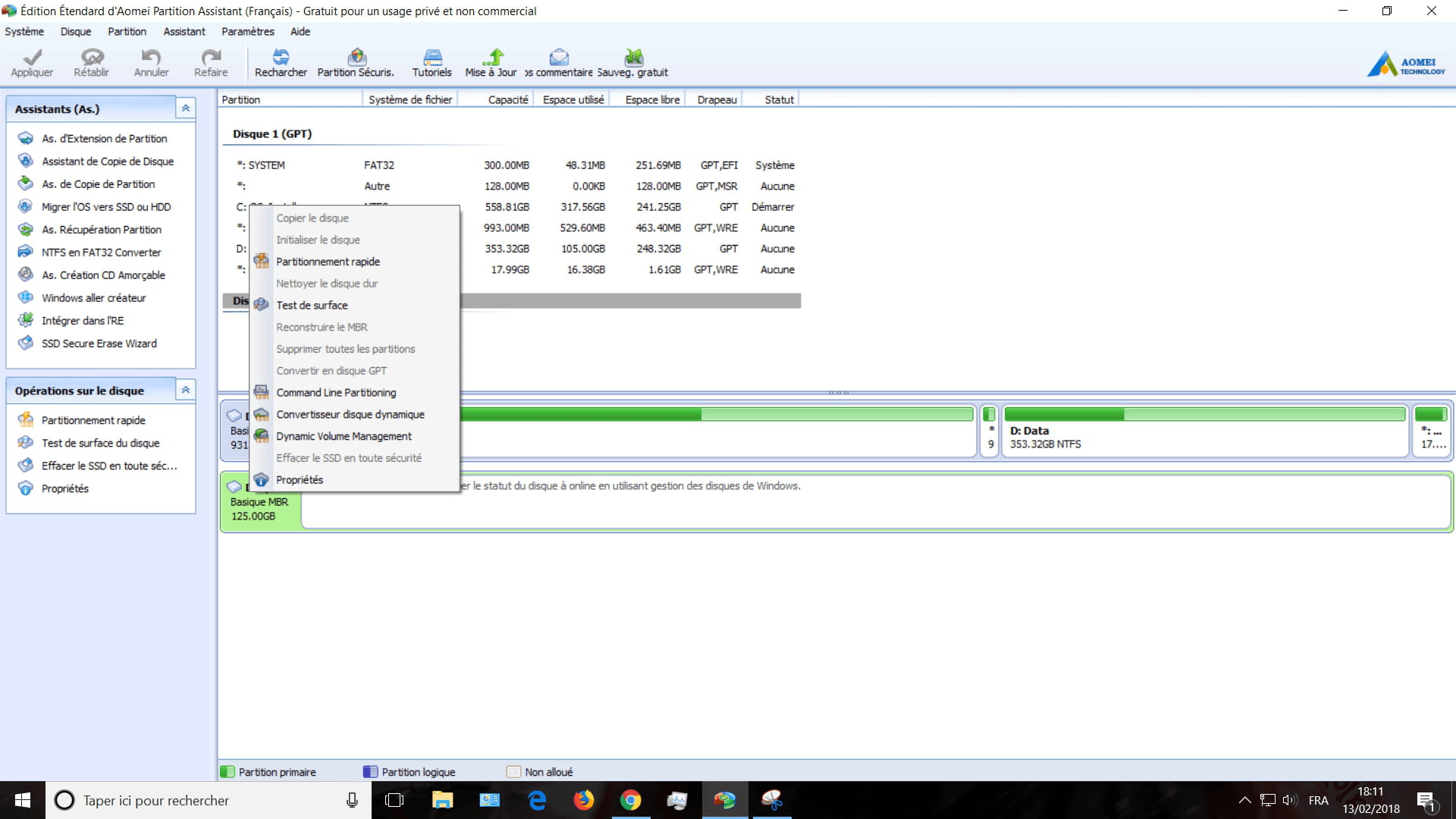

Bonjour, voici deux illustrations de mon problème :
En résumer je n'arrive pas a enlever l'etat en lecture seule actuel de mon disque et aomei partition assistant ne le detecte pas comme "connecter". Le problème ne vient pas de la prise USB utilisé ou du pc, j'ai deja essayer de changer.
Merci d'avance de vos réponses

    3. Il est initialiser, mais je tombe sur le problème de la protection en écriture (cf image de diskpart)

  2. Bonjour...
    Dans ton image 1, fais un clic DROIT sur la partie verte de la ligne( le petit rectangle de gauche) et montre ce que ça dit....

      2. Fais la manip : clic DROIT sur "ce-PC", gérer et gestion des disques, car, sur ta photo, il semble que tu passes par un logiciel "tiers", non ?
