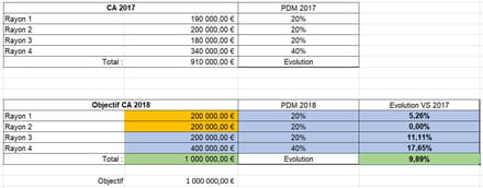

J'aimerais, si c'est jouable, pourvoir dans un tableau changer une valeur ou deux tout en conservant un total et/ou un pourcentage établi par avance.
Dans le fichier joint :
https://www.cjoint.com/c/HABslpzk72y
Les valeurs en vert sont les valeurs fixes, en bleu les valeurs qui se calculent automatiquement, et en orange les valeurs modifiables.
En cas de modification d'une des 2 valeurs modifiables, il faudrait que les autres valeurs (en bleu) prennent la bonne valeur pour que les totaux en vert restent valides.
Evidemment la seconde valeur en orange ne doit pas changer.
Est=ce possible ?
Est=ce possible ?

Oui j'ai du mal a verbaliser complètement ma vision...
Pour simplifier on va se siffler de la colonne Objectif CA 2018
La valeur en vert (1 000 000,00€) doit toujours être la même, c'est ma valeur fixe.
Les deux valeurs en orange sont des valeurs modifiables
les deux valeurs en bleue sont des valeurs calculées.
Si je change une des deux valeur en orange, l'autre valeur en orange ne bouge pas alors que les deux valeurs en bleue changes pour que l'addition des deux valeurs orange et des deux valeurs bleue soient toujours égalent à la valeur en vert.
En tout cas c'est clair dans ma tete... mais tu n'est pas dans ma tete :)
Pour la proportion je m'appuierais sur la valeur de la colonne PDM (Soit 20% et 40% dans ce cas exemple) en gros si j'augmente une des deux valeurs orange, les deux valeurs bleus baissent, dans ce cas exemple, deux fois plus pour pour la valeur face au 40% que celle de 20%
https://mon-partage.fr/f/IAdO2sVI/
Merci beaucoup.
