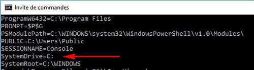

Le problème c'est que je n'arrive pas à trouver cette foutu Lettre qui correspond à celui de Windows.
J'ai réussis à trouver celui de Acer mais je ne sais pas si c'est le même
Voici une photo de ce que j'ai pu trouver : https://ibb.co/hMVKpgp
Apparemment la manœuvre est délicate, quelqu'un pour m'aider s.v.p. ??

Ton disque c'est le disque C: c'est le disque habituel qui fait fonctionner ton PC
tu dois avoir C:> ou C: windows> ou autre tu tape chkdsk /f /r
mais ta photo ne semble pas etre de Windows 10..?? de plus tu n'as pas pris la partie droite de l'écran.. ça peut aussi etre utile pour t'aider... ne crois tu pas..??-

Oui c'est sur que c'est W 10 ^^ Le soucis c'est que j'avais éteins mon pc lors d'une màj et du coup il redemarre en boucle sans vraiment marcher..
J'essais de suivre le tuto de cette page : https://sauvemonpc.fr/assistance-informatique-depannage-sos-ordinateur-pc-mac-restauration-donnees/urgences-informatiques-depannage/windows-bloque-inaccessible-redemarre-en-boucle/
J'attend ta réponse puis je go tester ce que tu m'as proposer :) -
ContributeurIl faut répondre "O" pour oui.
en effet, ton disque est occupé par une application, il faut donc le libérer pour pouvoir le tester.
dans certain cas, il redémarre le PC; et c'est au lancement du redémarrage que le test se fait.
à la fin, il affiche un compte rendu sur l'état du disque et ce qu'il a fait... C'est sans doute bon à photographier aussi.
