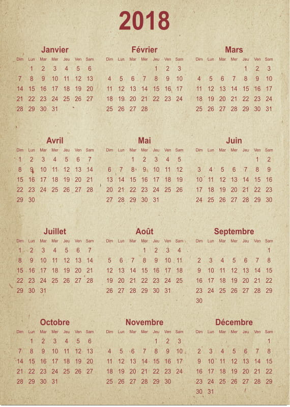

Le logiciel Inkscape sait faire ça.
Pour télécharger Inkscape
https://inkscape.org/fr/release/0.92.2/
Tu lances Inkscape et prépare ton document de la grandeur que tu veux.
Tu crées un nouveau calque et tu importes ton image de fond que tu ajustes à ta page.
Tu crées ton calendrier : Extensions, Rendu, Calendrier.
Dans la fenêtre qui s'ouvre tu as plusieurs onglets.
Onglet "Configuration", pense à changer l'année (mettre 2018) et décoche "Remplir les cases vides avec les jours du mois suivant"
Dans l'onglet "Localisation" j'ai mis UTF-8 - All Languages comme "Encodage des caractères".
Crée un nouveau calque que tu nommeras "Calendrier"
Clique droit sur ton calendrier et "Déplacer vers le calque" et tu choisis ton calque calendrier.
Tu peux changer la couleur du texte de ton calendrier.
Tu sélectionnes ton fond et ton calendrier et tu groupes le tout : Ctrl G
Fichier, Enregistrer sous et choisis "Portable Document Format" (*.pdf) pour pouvoir l'imprimer par la suite.
Rien ne t'empêche de créer d'autres dessins (carreaux, etc... avant d'enregistrer en pdf
Voilà de quoi ça peut avoir l'air (vite fait comme ça)
