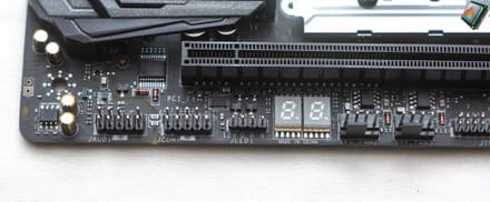

J'ai récemment acheté une carte mère Z370-A Pro auquel j'ai branché les ventilateurs LED de la tour MasterBox Lite 5 RGB (de cooler master compatible avec la technologie Mystic light sync) sur le port JRBG1(qui est un port femelle).
Résultat des courses aucune lumière (led) n'est allumé et le logiciel Mystic Light ne détecte pas le périphérique(mais les ventilateurs tournent).
Pourriez vous m'aider à détecter la cause du problème ?

      Cependant ce que je ne comprend pas c'est que j'ai bel et bien un port JRGB sur ma carte mère photos à l’appuie: https://drive.google.com/drive/folders/1ts9C7kOjjLkEsht4z2F14JIdulHEEXVP?usp=sharing
      Je ne comprend pas alors d'où vient le problème...
      1. Judge_DT Messages postés 27651 Date d'inscription   Statut Modérateur Dernière intervention   10 015 > Gryzdal Messages postés 3 Statut Membre
        Carte graphique ??!!
        C'est une carte mère...
        Pour ce qui est du connecteur, il n'est pas présent... les plots ne sont pas là. Juste des trous.
        D'ailleurs, je confirme : en relisant la documentation, AUCUNE mention de ces connecteurs "JRGB"
        Voir le manuel ici : http://download.msi.com/archive/mnu_exe/M7B48v1.0_EURO.zip
        Regardes à la page 11, tu verras que nul part il est fait mention de ce connecteur, il n'est pas documenté non plus, donc inexistant sur la carte mère.
        Si il serait existant (et fonctionnel), tu aurais :
        Un connecteur doté des 4 pins, comme sur cette photo. Ce n'est pas le cas.
        De plus, les spécifications ne font pas état de connecteur LED présent sur ce modèle, c'est le modèle "PC PRO" qui possède le JRGB1 à cet endroit.
        Donc, ta carte mère ne possède pas ce connecteur et ne peut pas exploiter de LED. D'où le problème que tu rencontres.
