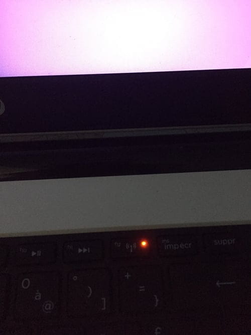

Bonjour, j’ai installé ubuntu sur mon pc Hp en dual boot avec. Windows 10 mais la diode wifi reste orange or sur Windows elle elle devient bleu donc voilà je n’arrive pas à résoudre le problème aucun signal de wifi sous Linux
Merci de votre aide
