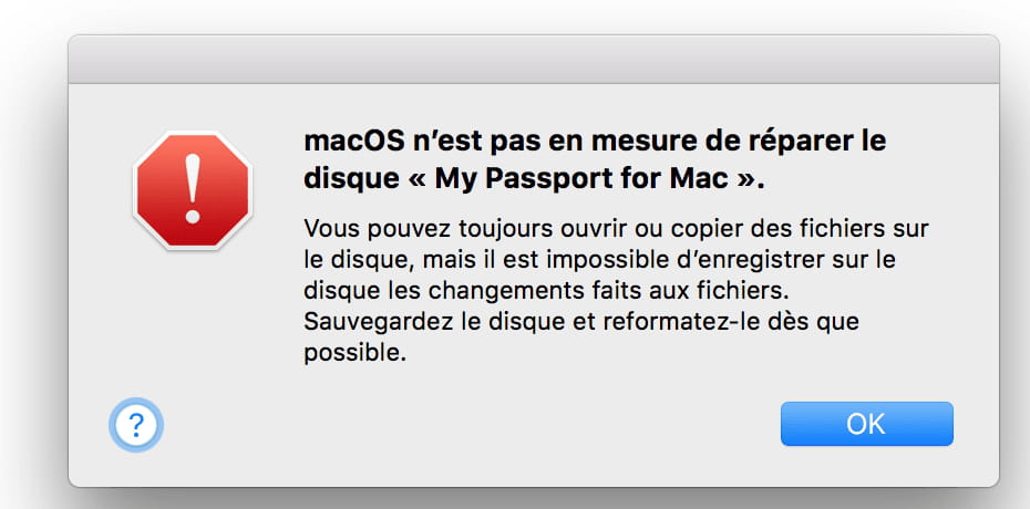

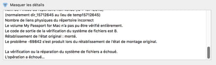

je suis incapable de réparer mon disque dur mac avec l'utilitaire de disque.
La plupart du temps mon disque n'est pas reconnu et ne se monte pas. Quand je réussi à le faire reconnaître par mon mac je ne sais pas trop ce que j'ai fait pour que ce fonctionne (je fais plusieurs fois S.O.S sur ma partition et le disque principale et plusieurs fois le bouton monter sur l'utilitaire de disque).

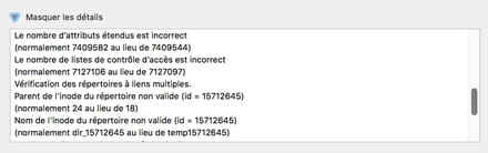

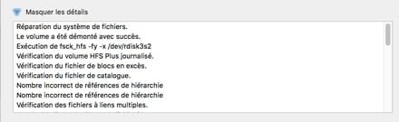

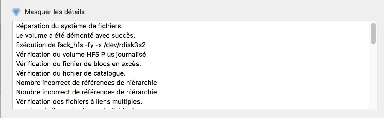

Je joint les erreurs que j'ai quand je fait S.O.S dans l'utilitaire de disque.

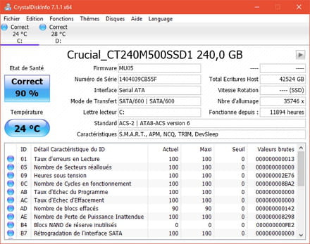

Si c'est sur un PC Windows utilises CrystalDiskInfo pour connaitre l'état de santé du disque dur.

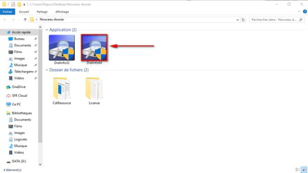

Une fois celui-ci sur le bureau, il faut décompresser le fichier dans un dossier.
Une fois fait il faut cliquer sur le fichier DiskInfo64 pour le lancer si la version de Windows est bien en 64 bits sinon il faut cliquer sur DiskInfo32.
S'il y a écrit PRUDENCE ce n'est pas bon du tout.
