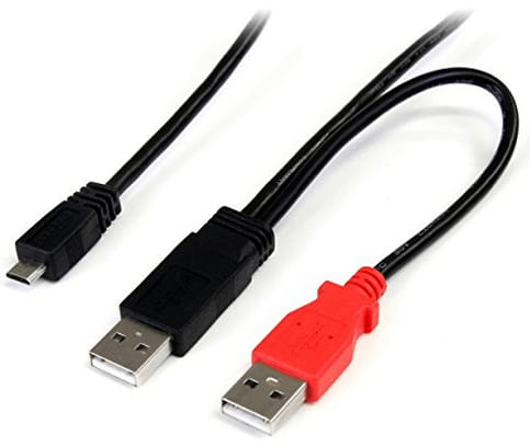

C'est que le téléviseur n'accepte pas les disques dur auto-alimentés.
Essaies une clé USB (consomme moins) et tu verras que ça fonctionnera.
S'il y a plusieurs prises usb sur le téléviseur tu peux essayé un cordon avec deux connectique USB.
Un pour le disque en lui même et un autre pour booster l'alimentation.
Quelque chose comme celui-ci.
Bien sur il faudrait connaitre comment est branché le disque dur si c'est un µUSB sur le boitier ou non.
