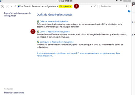

  1. bonjour ,
    Tapotez la touche F8 des les premières secondes du démarrage pour lancer le mode sans échec ensuite via le panneau de configuration dans l'onglet " Récupération " lancé la restauration système sur un point de restauration antérieure à la mauvaise manipulation ...
    1. Bonjour et merci.
      Cela n'a pas marché en mode sans échec (clavier et souris n'étaient toujours pas actifs), mais par contre en mode sans échec avec l'option "Dernière configuration correcte connue" cela a parfaitement fonctionné, j'ai donc pu-réinstallé le bon driver et ça marche. MERCI !!
