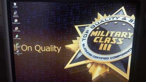

Donc Vendredi au soir, ma Soeur fait une installation de mise a jour GTA V (jeu PC) sur l'ordi, tout marche bien, le jeu aussi, puis il crash dans le garage où ya les vehicule (erreur ZLIB), on re-tente, toujours pareil. Je fait mise a jour NVIDIA je croit, le PC redemarre, et le PC en profite pour faire des mise a jour Windows, donc "n’éteignez pas l'ordinateur" s'affiche, vers 30 ou 50% il redemarre et ce message ce réaffiche, a 100% il redemarre et marque : "Impossible de terminer la mise a jour / Annulation des modification"
[ https://www.noelshack.com/2017-51-4-1513855723-20171215-154445.jpg ]

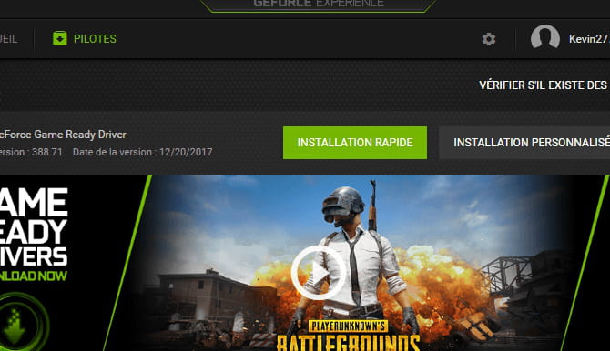

Et c'est la que les point bleu sur l’écran on commencer a apparaitre https://www.noelshack.com/2017-51-4-1513861480-20171221-124700.jpg Ça me disait dès le début sur le bureau "Les pilote de votre carte graphique n'est pas a jour" , alors j'ouvre NVIDIA pour faire la M.A.J : https://www.noelshack.com/2017-51-4-1513855256-panneau-nvidia-maj-388-71.png , elle s'installe et demande de redémarrer, ce que je fait et de nouveau sur le bureau, le même message et quand j'ouvre NVIDIA, la M.A.J n'est pas installer ...

Et quelque chose d'IMPORTANT dans tout sa, c'est que toute les capture d'ecran je les ai faite sur le PC qui presente cette anomalie, or, vous avez du remarquer qu'a part la photo du 1er lien (qui est une photo prise de mon telephone), que ces capture d'ecran ne presente AUCUN point bleu !

Ca s'installe, ca me dit mise a jour effectuer : Redemarrer maintenant ou plus tard, je fait maintenant
Ca redemarre, ya un ecran noir et sa repasse en basse resolution. Une fois sur le bureau le meme msg s'affiche "MEttez vos pilote NVIDIA a jour" et quand jouvre GeForce (ce programme) ca me repropose de faire l'installation ... Il veut pas ce mettre a jour je comprend pas pourquoi
Ce que tu vois à l’écran ce sont des artéfacts.
Donc testes la carte graphique dans un autre PC car en général quand ça arrive c'est que la carte est en fin de vie.-
