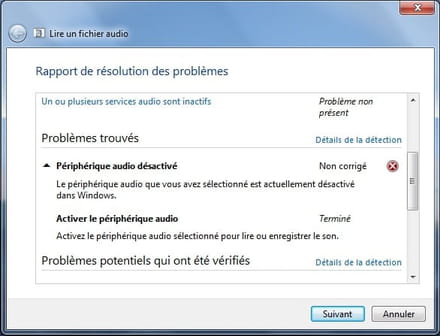

Encore une énième personne qui vient requérir vos services pour un problème de périphérique audio disparu ! En effet, voilà le message d'erreur qui s'affiche sur mon asus X53SJ sous Windows 7

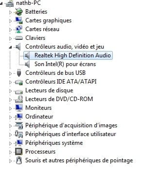

mais le périphérique est "normal" dans le gestionaire avec un pilote à jour :
voilà pour plus de détails :
HDAUDIO\FUNC_01&VEN_10EC&DEV_0269&SUBSYS_10431AC3&REV_1001
voilà ce que ça donne dans le contrôleur de son :

        Il semblerait que le pilote ne soit à l'origine des soucis, mais c'est tout de même noté que l'audio est désactivé sous Windows !!!

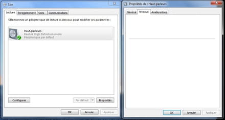

        Peut-être accéder au bios et vérifier que l'audio est bien en "enable", surprenant également que dans l'onglet Niveaux dans les images du dessus soit vide !!!

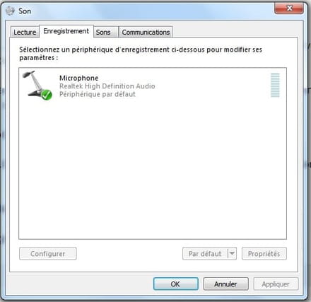

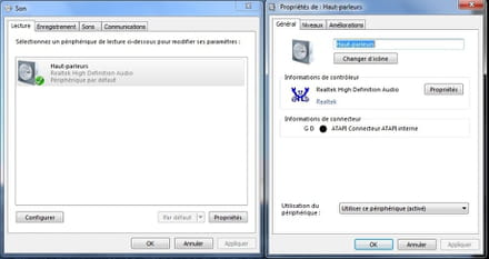

    Tu ne montre que les Haut parleurs... c'est à dire la sortie Audio ... sur l'onglet "Enregistrement" on devrait voir le micro... qui est intégré avec la Webcam..
    Tu as un pilote "Haute définition" mais pas de pilote Audio tout simple... et si tu branches un casque sur ton PC, ça donne quoi...?? un vrai casque avec des prises jacks, pas du BlueTooth ou de l'USB...
    Tu as des boutons de Propriétés et de Config... il faut aussi aller voir là dedans...

  4. kennedy177 Messages postés 16 Statut Membre
    alors pour le périphérique d'enregistrement j'ai ça :
    j'ai branché les écouteurs, pas de sons non plus.
    le bouton propriétés est le seul auquel j'ai accès, d'où les captures d'écrans précédentes qui montre que j'ai accès à l'onglet général, mais que dans l'onglet niveaux c'est tout blanc y'a plus rien. le boutonn configuration n'ouvre aucune fenêtre et ne me mène à rien hélas...

      J'ai bien désinstallé puis recherché, le pc a alors installé un pilote correctement (d'après le message affiché) et j'ai lancé une résolution des problèmes de son : suspens .... toujours pas de son, toujours le même message de pas de périph de sortie audio ....
