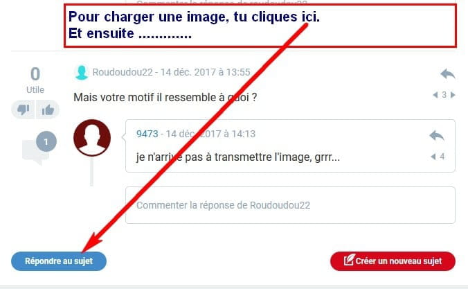

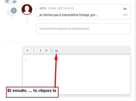

    je n'arrive pas à transmettre l'image, grrr..

      je n'arrive pas à transmettre l'image, grrr...
