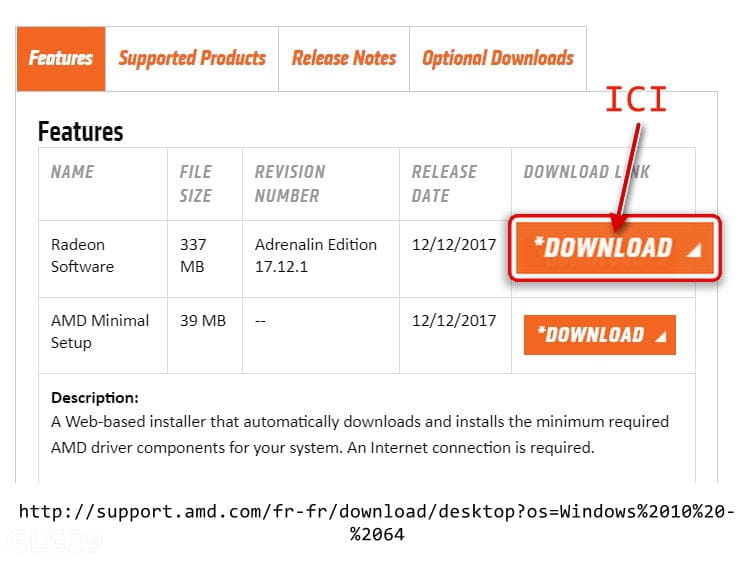

      Ok, as-tu tenté d'installer ce pilote, win10-64bit-radeon-software-adrenalin-edition-17.12.1-dec11.exe ?

    Je ne peux accéder au lien que vous m'avez envoyé, ça me redirige sur le support du site d'AMD "Téléchargement non-finalisé"

    Alors, vas-y directement et télécharge ce pilote ICI.
