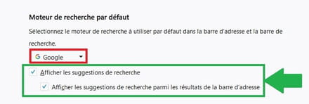

Vérifies si les suggestions sont activées dans les options de Firefox
Ouvre Firefox
Efface tout dans la barre d 'adresse
Fais un copier/coller
about:preferences#search
Puis entrée clavier (ou clic droit puis coller et ouvrir)
Sélectionnes Google comme moteur de recherche par défaut
Coches les cases
-Afficher les suggestions de recherche
-Afficher les suggestions de recherche parmi les résultats de la barre d’adresse
Ferme puis relance Firefox
