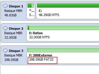

Le problème c'est qu'une partition FAT32, sous Windows, ne peux pas dépasser 32 Go
Avec ton 500 Go, tu n'as donc que NTFS ou exFAT avec un clic droit, normal
Il faut que tu utilises d'autres outils pour le formater en FAT32
Comme Aoemi Partition Assistant Lite
Tu peux ainsi dépasser cette limitation
