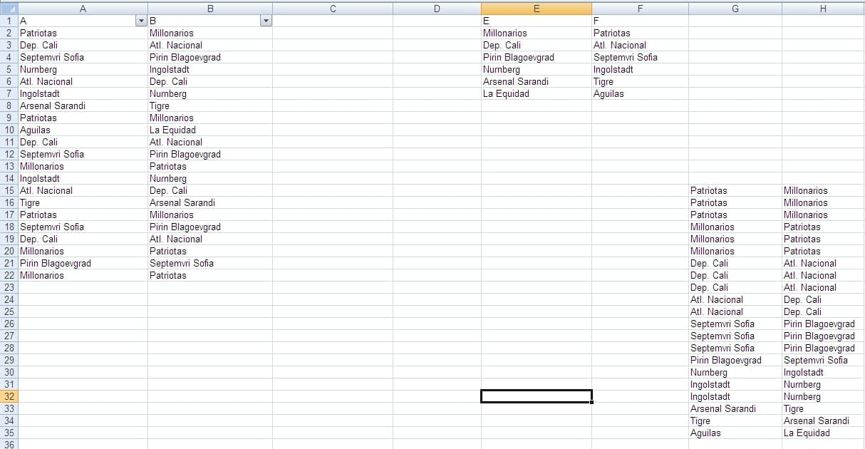

j'ai un document excel qui contient 2 type de donnée :
Colonne A ( Nom de l’équipe de foot numéro 1 )
Colonne B ( Nom de l’équipe de foot numéro 2 )
colonne E ( Nom de l’équipe de foot numéro 1 )
Colonne F ( Nom de l’équipe de foot numéro 2 )
je souhaite comprendre comment faire pour savoir si les équipés présente dans les colonnes E et F ou F et E sont disponible dans les colonnes A et B ou B et A .
une fois que j’obtiens un résultat , je souhaite savoir comment trier ce résultat selon le nombre des rencontres entres les 2 équipés ( 10 fois entre tel et tel équipe , ensuite 6 fois pour l'autre , jusqu’à une seule rencontre ...... ) (( comme le montre les colonnes G et H dans le fichier image en pièce jointe ))
Je suis désolé si mes explications paraissent peut être incompréhensible , mais le fichier image en pièce jointe vous expliquera tout .
Merci d'avance.
encore désolé si j'ai mal expliquer.

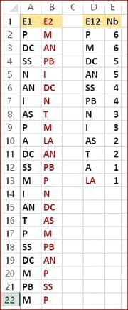

  1. Raymond PENTIER Messages postés 58230 Date d'inscription   Statut Contributeur Dernière intervention   17 496
    Bonjour au nouveau membre, et bienvenue.
    Tes rencontres sont inscrites en A1:B22
    Tu fais un Copier-Coller de A2:A22 en D2
    et de B2:B22 en D23
    Tu fais DONNÉES/Supprimer les doublons dans la
    colonne D : tu obtiens ainsi la liste des 12 équipes
    Tu saisis la formule =NB.SI($A$2:$B$22;D2) dans la cellule E2, que tu recopies jusqu'en E13
    Dans E tu fais un Tri décroissant : tu as maintenant 6 rencontres pour Patriotas et pour Milonarios (lignes 2 et 3) jusqu'à 1 seule pour Aguilas et La Equidad (lignes 12 et 13)
    Cela devrait te suffire ;
    ton tableau G15:H35 est-il vraiment indispensable ?
    Cordialement.
  2. visite79 Messages postés 4 Statut Membre
    Merci pour la réponse, mais c'est pas tout a fait la solution que je cherche.
    en faite j'ai réaliser le tableur manuellement, du coup ça colle pas avec ce que je veux .
    voila le lien du classeur qui présente le fichier de départ :
    https://www.cjoint.com/c/HCuxA6vgTa2
    le classeur contient 2 feuilles:
    feuille 1 : colonnes C et D qui contient des équipes de foot ordonné par mes soins .
    feuille 2 : colonnes A et B sont les matches prévue pour samedi prochain .
    ce que je souhaite :
    1) dans la feuille 2 , colonne C , je voudrait une formule qui permet de savoir si les 2 équipes des colonnes A ET B se trouve dans la liste de la feuille 1 ( colonne C et D (OU) colonne D et C , les 2 a la fois , même inverser je veux dire ) .
    2) dans la feuille 2 , colonne D , je voudrait une formule qui permet de savoir COMBIEN DE FOIS les équipes A et B de la feuille 2 se trouve dans la feuille 1 , ( soit en forme A et B , soit en forme B et A ).
    voila un lien qui présente le fichier du RÉSULTAT que je souhaite :
    https://www.cjoint.com/c/HCuxBtjwMY2
    merci d'avance.
    N.B
    - une personne m'a proposer de fusionner les équipes de la feuille 2 en une seule colonne ensuite comparer , c'est une solution qui nécessite un travail supplémentaire , c'est pour ca que je voudrait des formules prêtes , j'ai 5 classeur dans laquelle je vais appliquer les formules dont j'ai besoin , donc passer le temps a fusionner des colonne prendra plus de temps j'imagine.
