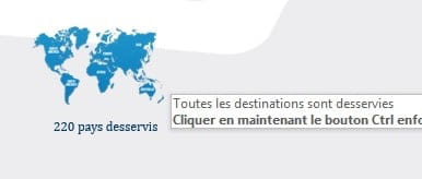

je cherche un moyen de faire apparaitre une bulle texte au passage du curseur sur une image. La solution du lien hypertexte avec info-bulle est tout sauf esthétique, or je souhaiterai si possible choisir le format de la bulle qui apparrait.
Quelqu'un pour m'aiguiller ? Merci par avance
Lien hypertexte avec info-bulle que je souhaite modifier :
ModérateurBonjour,
Si tu tiens au passage de la souris, il faut une macro. J'en ai deux ici qui servent de manière différentes :
https://faqword.com/index.php/powerpoint/les-animations/732
https://faqword.com/index.php/powerpoint/les-animations/685
Il y a aussi cettre macro qui permet d'alterner deux images au passage de la souris, donc un coup la bulle est dessus et on la voit, un coup elle est dessous et on ne la voit pas :
https://faqword.com/index.php/powerpoint/les-animations/711
Si tu acceptes de cliquer, tu peux utiliser une animation sans macro :
- Tu crées ta bulle, et tu lui donnes une animation d'apparition de façon à ce qu'elle ne soit pas présente au lancement de la diapo.
- Ensuite tu utilises le bouton Déclencheur pour indiquer sur quel objet tu dois cliquer pour faire apparaître la bulle.
