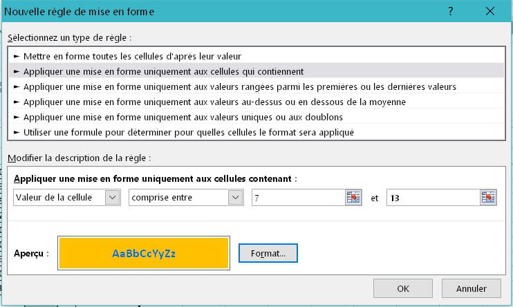

    Si j'ai bien compris, de 7 à 13, cellule colorée en orange, chiffre en bleu doit se comprendre remplissage de cellule orange, couleur de police bleue ?
    C'est donc le format que tu choisiras en faisant
    Mise en forme conditionnelle / Nouvelle règle
    avec la deuxième règle >"Appliquer une mise en forme uniquement aux cellules qui contiennent" et en indiquant les valeurs 7 et 13.
    Il suffira de recommencer la manœuvre pour créer les deux autres règles ...
    Dis-nous si tu y arrives.

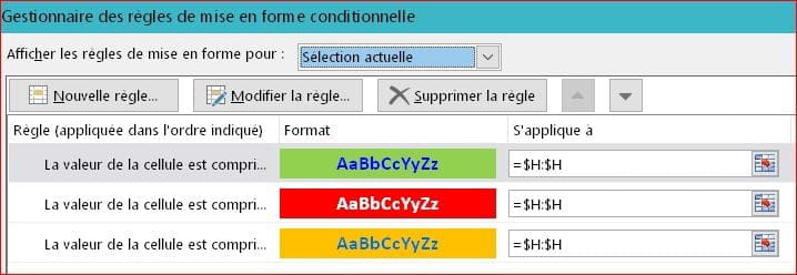

    1. Bonjour Raymond,
      Merci pour ton aide, tu as (à 23h03... respect) résolu mon problème et mis fin à DES HEURES de tentatives.
