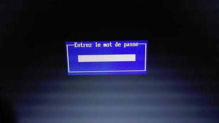

et petite info en supplément, j'ai un mdp à taper avant le démarrage de windows (je pensais que ça allait s'enlever avec la restauration système mais tjs là)

      J'ai instauré le MDP via le BIOS oui, maintenant quand la demande de MDP s'affiche, c'est une simple fenêtre bleue, à part écrire le MDP il n'y a absolument aucune action possible...

    1. Quand tu parles d'un mdp, peux tu faire un screen ?

        1. voilà l'image...

          1. ah oui c'est un mdp de bios ça. tu le connais j'imagine, si tu le rentre ton pc boot sur l'os c'est ça ?
            donc normalement quand tu essaiera de rentrer dans ton bios avec la touche d'acces au setup, il te demandera ton mdp
            1. Oui oui je le connais, dès que je l'entre l'écran "Asus" apparait puis Windows commence à - charger- puis écran bleu.
              Je l'avais installé bien avant de réinitialiser le PC
            2. Mais je ne sais rien faire d'autres, j'ai beau essayer toutes les combinaisons d'accès au bios avant ou après avoir encodé le MDP, je n'arrive pas à y accéder :/
