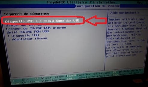

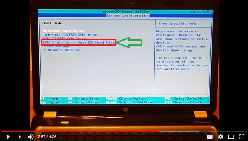

Oui c 'est bien ici qu 'il faut modifier l 'ordre de Démarrage
J 'avais trouvé une vidéo dont j 'ai fais une photo entre temps
La vidéo est sur Youtube ici
tu n 'as rien à changer en principe
Une personne à peut-être déjà modifier l 'ordre
Tu peux quitter le Bios → F10

Si tu change des options dans le bios c 'est pour modifier seulement la séquence de démarrage
En ce moment ton Windows démarre sur ton disque dur
En admettant que l 'option → Disquette USB sur clé Disque dur USB (soit bonne) alors quand tu mettra la clé créer de Windows , tu démarrera sur
la clé pour procéder à une nouvelle installation
Sinon tu démarrera toujours sur ton disque dur Windows actuel
Oui , tu auras Windows 10 avec la dernière version 1709
En résumé c 'est une installation propre.
C 'est pour cela qu 'il faut modifier la séquence de démarrage dans le bios
→ je pense que c 'est déjà réglé pour la séquence
il te reste à créer la clé bootable de Windows 10.

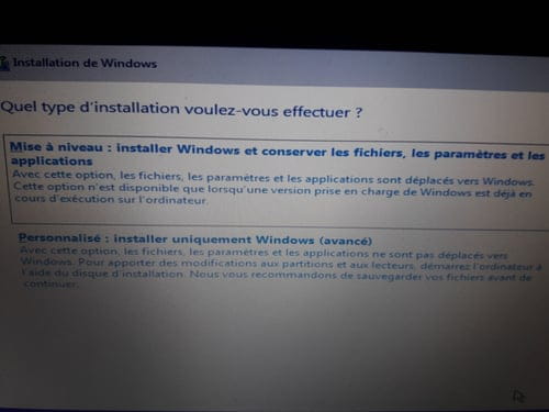

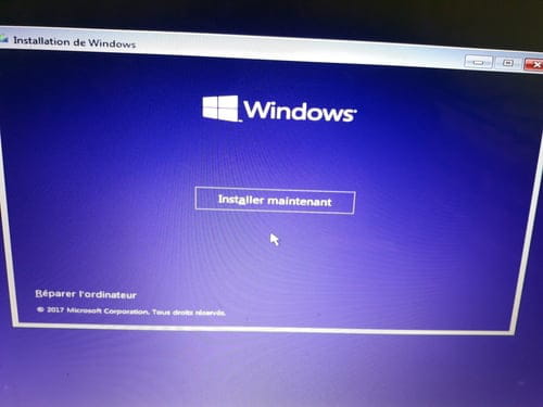

J'ai enfin réussi à entrer dans l'installation de windows, après je dois cliquer sur installer ou réparer ?
pistouri
20730
Date d'inscription
Contributeur
Dernière intervention
Ambassadeur
8 535
Bonjour ,
Je vais essayé de te guider au mieux comme tu n 'as jamais installé Windows 10
Clique à présent sur installer
Ps :Post une photo si tu sais pas pour la suite

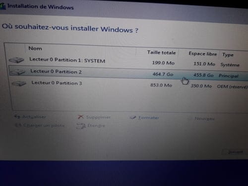

Choisie → Personnalisé
pistouri
pistouri
Ensachant que le "lecteur 0 partition 1:SYSTEM" et le "lecteur 0 partition 3" marchent pas parce qu'ils sont pas assez de place donc je suis obligée de choisir "lecteur 0 partition 2"
pistouri
20730
Date d'inscription
Contributeur
Ambassadeur
8 535
Oui supprime la partition principale
Ne formate pas
Fais OK puis suivant
Une nouvelle partition sera créée
pistouri
Ne formate pas
pistouri
pistouri
20730
Date d'inscription
Contributeur
Ambassadeur
8 535
Par principe dans mon cas , lorsque je réinstalle Windows 10 je préfère
supprimer et ne pas effacer l' intégral du contenu de la partition.
J 'ai eu une mauvaise surprise dans 1 cas
info:
La partition 1 système correspond à WinRE qui est l’Environnement de récupération pour récupérer le système en cas de problème de démarrage, par la ligne Réparer l’ordinateur dans les options avancées de démarrage
Depuis Windows il faut passer par Paramètres → Mises à jour et sécurité → Récupération si le PC est fonctionnel , sinon c 'est l 'option → Réparer l’ordinateur depuis le DVD ou la clé USB créer de Windows 10 (la ou tu as posée la question au message 54).
La partition 3 te permet de remettre le PC à l 'état d 'usine (comme neuf)
mais ce n 'est pas le but de revenir sous Windows 7 puisqu 'il s 'agit de réinstaller Windows 10.
pistouri
info:
pistouri

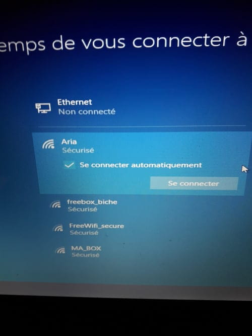

Par contre il me demande de me connecter mais mon réseau freebox n'est pas affiché dans la liste alors que mon téléphone est connecté dessus, c'est normal ?
pistouri
20730
Date d'inscription
Contributeur
Ambassadeur
8 535
Pas trop normal
As tu une proposition plus bas (suivant ?...ou autre...)
Sinon mettre un câble Ethernet pour voir
Après, il me demande juste de finaliser l'installation, créer un compte, un mot de passe c'est tout
Mais j'ai pas de câble ethernet

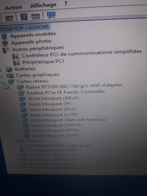

J'ai été voir dans le gestionnaire de périphériques pour voir si mes cartes réseaux sont installées et c'est le cas mais en y allant il y a deux autres périphériques qui ne sont pas installées
Encore bizarre dans la liste des réseaux dispos, il y a tout les autres réseaux des alentours, que ça soit des freebox, sfr ou pas mais le mien n'est pas affiché
pistouri
20730
Date d'inscription
Contributeur
Ambassadeur
8 535

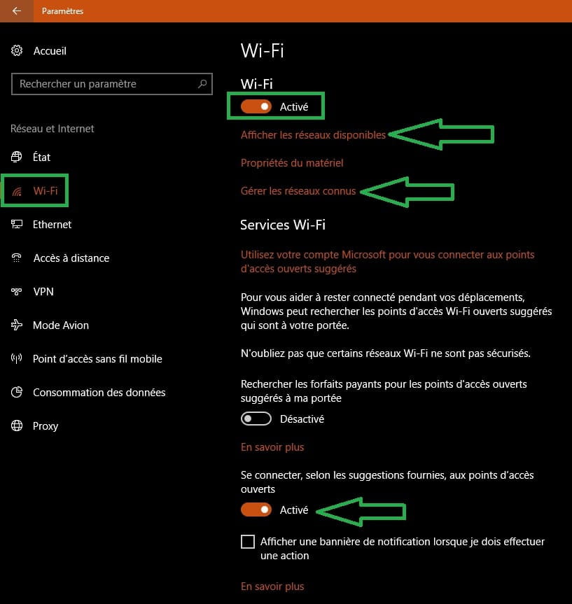

Finalise la fin de l 'installation
Il te faudrait redémarrer la Freebox et redémarrer le PC .
Vérifie si le Wifi est activé
Bouton Démarrer → clic sur la roue dentée (ou directement avec les touches clavier Windows + i ) → Réseau et internet
La ligne → Wifi
Active la case du Wifi
-Afficher les réseaux disponible
-Regarde ensuite les réseaux connu
Vérifies si le mode avion n 'est pas activé.
pistouri
La ligne → Wifi

Il Ya plus de mise à jour à faire et dans le gestionnaire de périphériques tout est bien maintenant, les deux périphériques qui marchaient pas tout à l'heure re-fonctionnent
L'ordinateur fonctionne bien malgré qu'il rame et fait du bruit mais bon j'avais le même problème avec windows 7, sinon tout est nickel
Tout est OK
Cela à pris du temps de ma part et aussi de ta part
Pour le bruit , tu peux poser la question sur CCM (n 'hésite pas ..un intervenant pourrait te guider).
Du moins passer un coup de soufflette (bombe à air comprimer)
Pas évident sur un portable
Sinon tu n 'as pas la bonne version ( 32 ou 64) → je me rappel
Faut bien réinstaller Windows par rapport à ta version
C 'est pour cela que une une photo de ta version de Windows 10 comme demandé serait utile. (fais le savoir ..avec une capture..)
