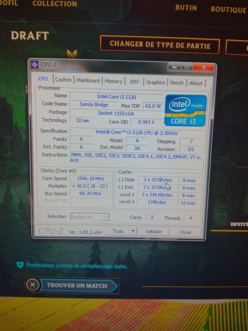

Bonjour.
Je possède actuellement un pc acheté sur le bon coin et j'arrive avec quelques difficultés à lancé certains jeux comme LOL
Mon processeur est un : Intel i3 2120 à 3,3ghz

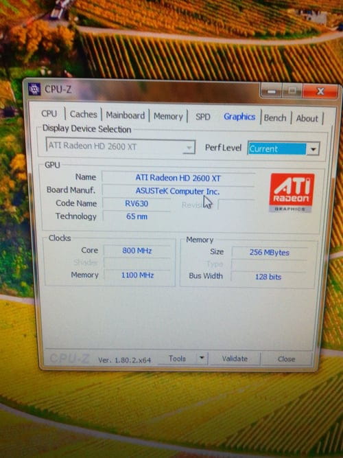

Ma carte graphique est une : ATI radeon HD 2600 Xt
Je voudrais améliorer un peu ses performances même si le les trouve suffisante je me demande donc quoi changer en priorité et j'aimerais savoir votre avis. Merci pour les réponses

    La première chose à changer sera, sans doute, la CG. De toutes les façons, si tu voulais changer le CPU, tu serais, en principe, obligé de changer en même temps de CM et de RAM (pour de la DDR4).
    1. slacker Messages postés 585 Statut Membre 53
      Il n'a qu'un i3 donc il peut évoluer sur un i5 2500/3570 ou i7 2600/2700/3770 sans changer cm/ram.
      Sinon oui change en prio la cg qui est totalement pourrie.

      En effet, tu veux remplacer ta ATI Radeon HD 2600 XT par une GeForce GT 710 1G, ça n'aura pas grand intérêt.
