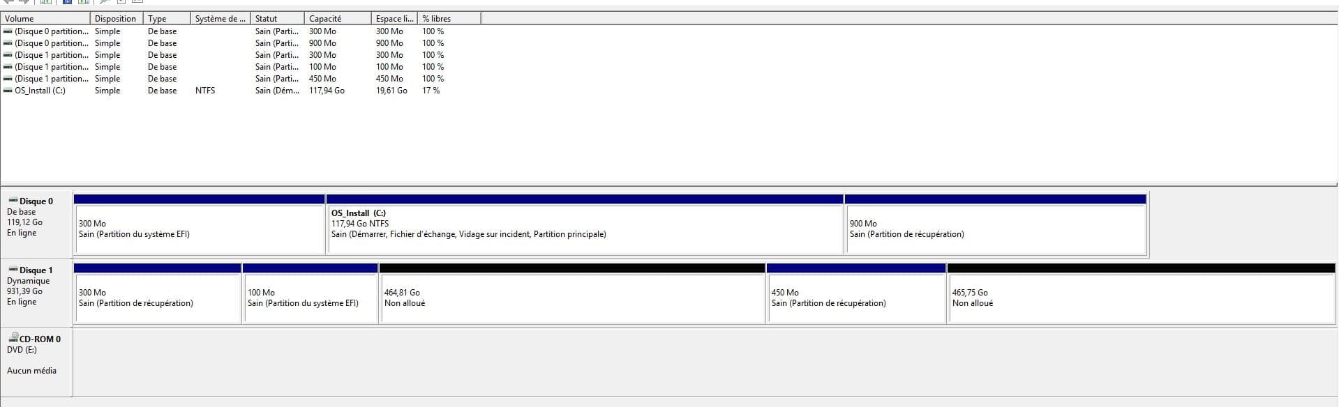

Dans la gestion des disques mon disque dur d'1TO est diviser en 2 partition de 464go les 2 sont maintenant a louer mais je n'arrive pas à les associer ensemble..
voir image
Code erreur quand j'essaye de crée une partition en nouveau volume simple de 930go
Voilà déjà mon premier problème pour ce qui est du disque dur et des partitions
voir image
