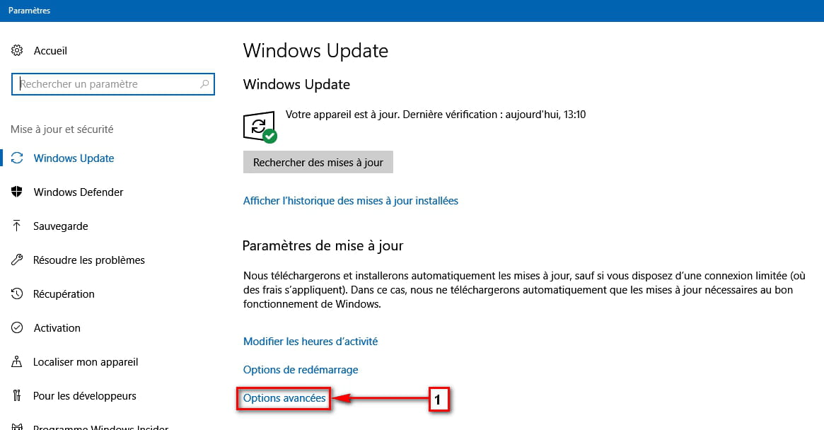

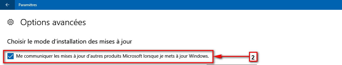

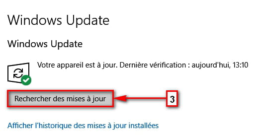

    L'appareil est neuf donc as tu mis Windows et les drivers à jour (tous) .
    2
  2. Jmr0205 Messages postés 10 Statut Membre 1
    C'est à dire ??
    1. Papounet17000 Messages postés 26460 Date d'inscription   Statut Membre Dernière intervention   9 895
      Regardes les captures d'écran.

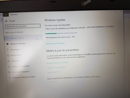

  3. Jmr0205 Messages postés 10 Statut Membre 1
    Voilà ce que j'ai. ... j'ai essayé de mettre jour Windows défender. ... en vain alors qu'il y a bien une connexion internet
      Quand ce sera terminé refais une analyse.
  4. Jmr0205 Messages postés 10 Statut Membre 1
    Non mais la mise à jour n'a pas fonctionné et ça ne change rie...

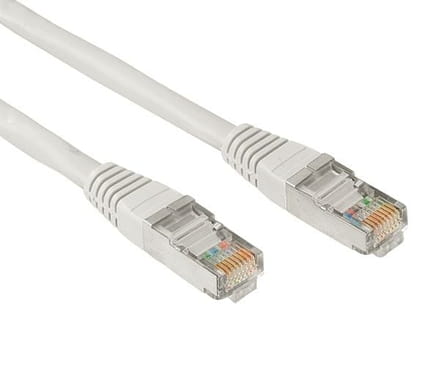

      C'est le même câble qui relie ta Box TV au boitier internet de ton FAI.
      1. buge Messages postés 1714 Statut Membre 405 > Papounet17000 Messages postés 26460 Date d'inscription   Statut Membre Dernière intervention
        Pour compléter la réponse de Papounet, il te faut un câble que tu raccorderas directement à l’arrière de la box et du portable.
        https://fr.wikipedia.org/wiki/RJ45
      2. Papounet17000 Messages postés 26460 Date d'inscription   Statut Membre Dernière intervention   9 895 > buge Messages postés 1714 Statut Membre
        Ça ressembler à ça :
