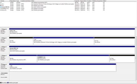

Impossible de formater via le gestion de disque
Ca fait plusieurs jours que je tente de formater ma clé usb qui est actuellement en RAW mais rien n'y fait, j'ai essayé tous les logiciel, toutes les solutions proposées ...
Si quelqu'un aurait une solution...là je suis à court d'idées...
Merci d'avance !
14 réponses

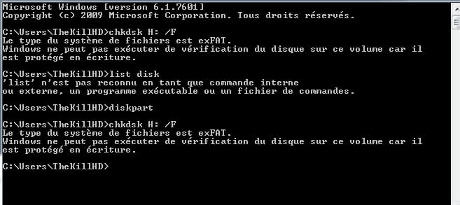

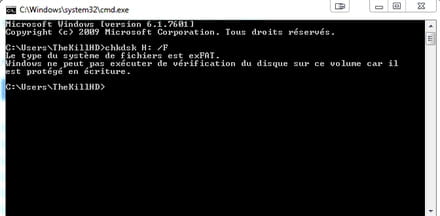

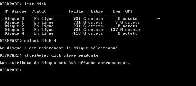

    1. Merci pour ta réponse, voici ce que ça m'affiche :
      j'ai donc tenté de retirer la protection :
      mais en vain...

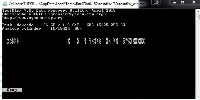

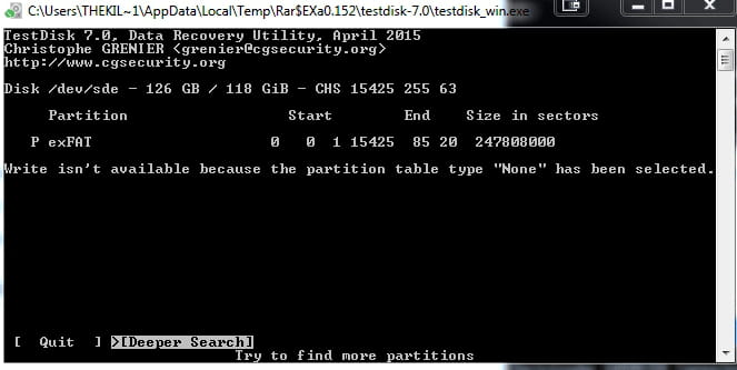

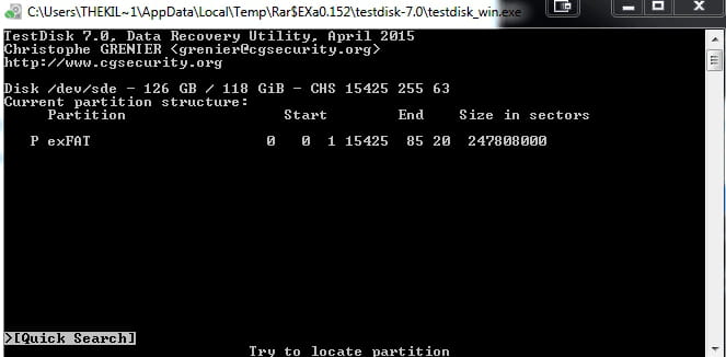

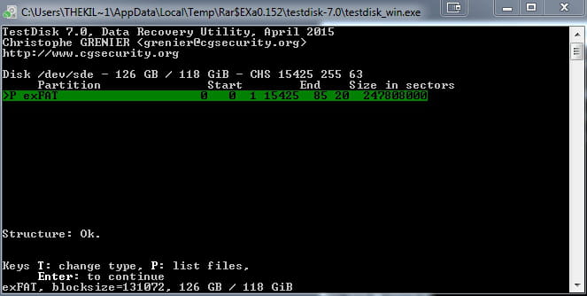

      1. Voici ce que ça donne :
        et là je suis bloqué ici, c'est très lent...
        1. Ta partition est reconnue en Exfat,elle devrait être reconnue normalement.
          Essaye de la supprimer puis d'en créer une nouvelle,en format ntfs ou fat32.Donne le résultat ensuite .

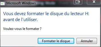

            Je ne sais rien en faire, même pas l'ouvrir, dés que je la branche à mon PC, il demande direct de la formater, chose que je ne peux pas faire non plus

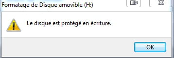

            1. J'ai désinstaller le pilote et redémarré mon pc, le pilote c'est réinstallé tout seul.
              Puis :
              je tente de le formater en NTFS et...

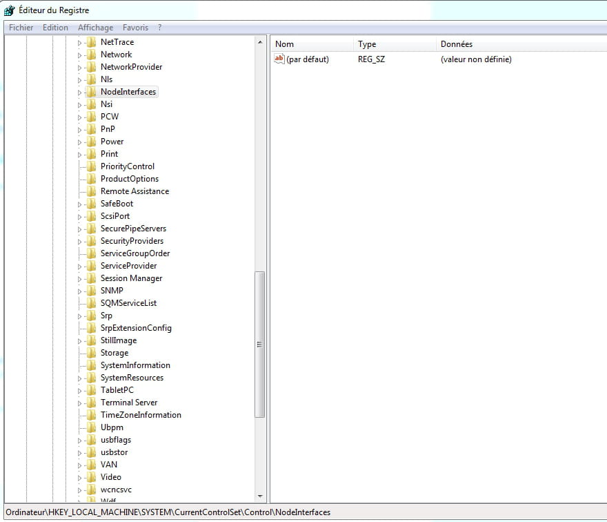

              Ma dernière idée serait de modifier le registre de windows...
              Tape Regedit
              Cherche la clé
              HKEY_LOCAL_MACHINE
              SYSTEm
              CurrentControlSet
              Control
              StorageD­­evicePolicies
              Vérifie que la valeur de REG_DWORD nommé « WriteProtect » est bien sur 0,si c'est 1 modifie la, puis redémarre ton ordi.
              S'il y a plus d'une façon de faire quelque chose, et que l'une d'elles conduit à un désastre, alors il y aura quelqu'un pour le faire de cette façon...
              1. Crée une clé nommée StorageDevicePolicies, avec menu edition/nouveau/clé
                Dans cette clé, crée une valeur DWORD nommée WriteProtect, avec menu edition/nouveau/valeurDWORD
                Édite cette entrée puis inscrit, comme données de la valeur, le chiffre 0.
