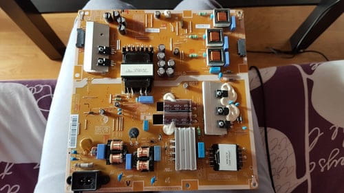

MAJ :
J'ai décidé de démonter la télévision pour tester la carte d'alimentation:
ou en plus grand :
https://image.noelshack.com/fichiers/2017/42/6/1508595864-20171021-162152.jpg
J'ai testé en premier le fusible (ref : FP801S) et il fonctionne visiblement. Je n'ai aucun condensateur de gonflé ou abîmé. Des idées de tests à effectuer ? (Je préfère éviter de m'amuser à dessouder tous les condo pour les tester un par un si ça vient d'autre chose).
Merci par avance
