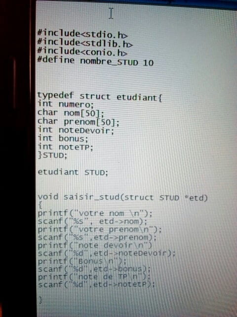

slu j suis un etudiant tres debutant en programmation.et jai un projet que j'arrive pas a resoudre depuis des jours.. com je l'ai dit je suis tres debutant.
on veut gerer les notes des etudiant et le calcul de moyenne.
au tout debut on demande une structure contenant numero,nom,prenom...c qui est fait
en 2,on veut une fonction qui permet de saisir un etudiant(cetadir saisir la 1iere structure type). ici j'ai voulu utiliser la fonction
void saisir-etud avec un pointeur mais dans le scanf,sa pose probleme,svp comment peut on faire dans scanf avc de pointeur? voila mon debut de programme

ContributeurSalut out49,
Si tu définis un typedef nomméSTUD
sur une struct etudiant, lorsque tu manipules ce type, tu peux déclarer une variable structure comme celà :struct etudiant etd;
ou comme cela :STUD etd;
, mais pasetudiant STUD;
De même, pour définir un prototype d'une fonction utilisant ce type, tu peux fairevoid saisir_stud(struct etudiant *etd)
ouvoid saisir_stud(STUD *etd)
, mais pasvoid saisir_stud(struct STUD *etd)
Le typedef "STUD" est destiné à être un alias de "struct etudiant".
Personnellement, j'évite les typedef, car cela est trompeur.
"STUD" ne me parle pas du tout, alors que "struct etudiant", oui.
Enfin, lorsque tu auras corrigé ton code, tes scanf pour les entiers devront être corrigés, car scanf avec "%d" attend un pointeur sur int, par exemple :scanf("%d", &etd->noteDevoir);.

@[Dal]en faite,quand je veux compiler un programme utilisant fonctions
void
le compilateur (j'ustilise code::block) me dit plus loin en basundefined reference to WinMain@16
error: ld returned 1 exit status
c'est du a quoi svp?
