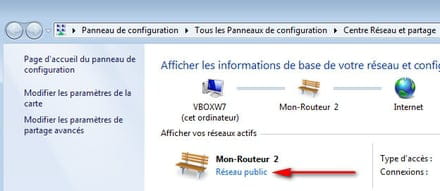

    8. Slt
      Fais simplement ce que l'on te conseille :
      windows ne peut pas créer le mappage réseau car le type d'emplacement du réseau est public. Pour pouvoir afficher le mappage réseau, vous devez affecter la valeur Bureau ou domicile au type d'emplacement du réseau dans le centre réseau et partage."
      Si Windows 7, tu clic sur Réseau Public et tu le passe en Réseau Domestique
      Sinon, donne-nous ta version de Windows
      -1
      1. Le problème sur ton image j'ai aucun réseaux actifs c'est marqué vous êtes connecté à aucun réseau
      2. Quand je clique sur activer la découverte de réseau et que j'enregistre sa me fait rien et quand je reviens sur la même page sa reste en désactiver alors qu'il y a 2secondes j'ai activé
        http://hpics.li/9edb7dc
      3. @asrome49??? Pourquoi fais-tu ça ? (Ça ne me parait pas étonnant sur un profil de type public)
        Je ne vois pas ça dans le lien que je t'ai fourni
