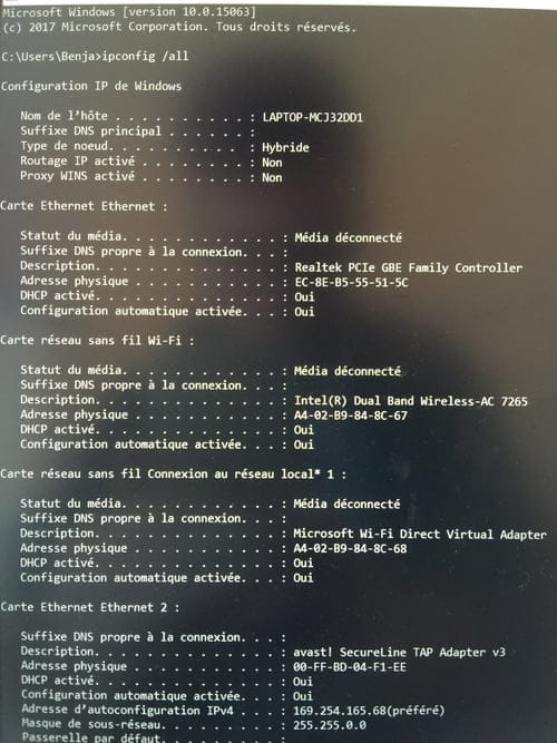

Du coup après des tonnes de commande du genre ipconfig /all, ipconfig /renew, ipconfig /release, redémarrer le client DNS et le DCHP (je crois) et j'en passe, je ne sais vraiment plus quoi faire, j'ai quand même des dossiers à monter pour mon travail et je peux me brosser pour que mon proprio m'aide (bienvenue en Grèce)!
Voilà ma config (pardon pour la qualité des photos, j'ai pris ça avec mon iPhone :

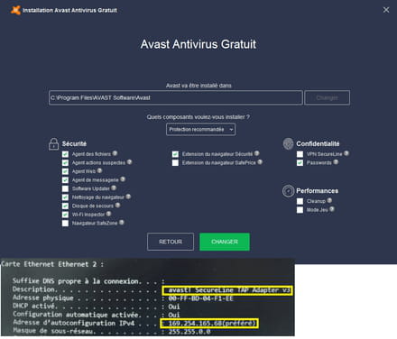

    1. salut
      c'est Avast qui met "la pagaille"
      soit tu le configures comme sur l'image, soit tu le désinstalles
      PS: clique sur l'image pour l'agrandir
      pour le configurer, vas dans le panneau de configuration >> programmes et fonctionnalités
      clique sur Avast pour le mettre en "surbrillance", et clique sur "modifier" dans la barre de menu (en haut de la page)
      si tu le modifies, tu devras redémarrer le pc
      si tu veux le désisntaller, télécharge Avast Clear sur ton bureau, et exécute le en tant qu'administrateur (clic droit)
      https://www.avast.com/fr-fr/uninstall-utility
      PS: la désisnstallation d'Avast se fait en mode sans échec

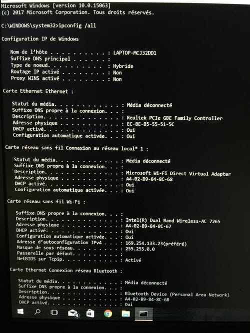

      1. Salut,
        sur ton ipconfig/all tu n'as tout simplement aucune connexion .
        Recommence le quand tu seras connecté à un réseau ...
        Ton vpn avast n'est pas connecté non plus, bien sûr.

      3. re
        Voila, alors ça fait presque six mois que je vis et travaille à Athènes, en Grèce
        en fait, tu te sers du VPN d'Avast pour te connecter via ta box en France
        j'ai vu que tu as créé 1 pont de connexion (Avast secure line TAP)
        si c'est bien le cas, tu ne dois pas supprimer Avast, car tu n'auras plus de connexion (connexion que tu n'as pas pour le moment ceci dit)

        5. @RealnessCommence par remettre un ipconfig/all une fois connecté au réseau.

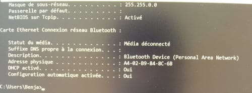

      4. Ok, je viens de refaire un ipconfig /all et cette fois j'étais bien connecté localement. Voilà :
        Voilà et en-dessous de DHCP activé il y a juste une ligne qui est :
        Configuration automatique activée.... : Oui
        1. OK,
          donc tu es connecté, mais le dhcp ne fonctionne pas.
