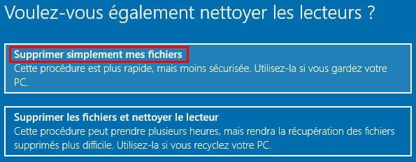

J’ai fait la restauration pour mon pc, je suis allé là :
https://img-19.ccm2.net/7PwzWSJ2aK2AG_GwtETSbnOVFsg=/d9af809c71e94d369deb7feb278da13c/ccm-ugc/FB9A226-96D9-473B-936F-E0139F4507B4.jpeg

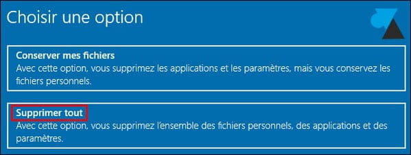

Ensuite j’ai sélectionné :
https://img-19.ccm2.net/2Uz4UJ5irb0A2FZfbrGL1SK90uw=/43f3ef8b550e4fef81ecc91bf3576b5e/ccm-ugc/150C0A6-431F-4130-83E5-482BEF54C4A2.jpeg
Et ensuite : https://img-19.ccm2.net/sSaVkJlGMyc-vbPXQyXGFmAHzyE=/fd7595cc9bbf4c84bbd519e4fcc1ccf6/ccm-ugc/B866293-3721-4EF1-A64F-C2FA9CF9AFDE.jpeg
Mais le problème c’est que pendant la restauration mon pc s’est verrouillé et maintenant quand je le redémarre ça fait ça :
Si quelque à une methode pour y remedier je suis preneur à 100% ( c’est un pc portable, un petit pas très puissant)
