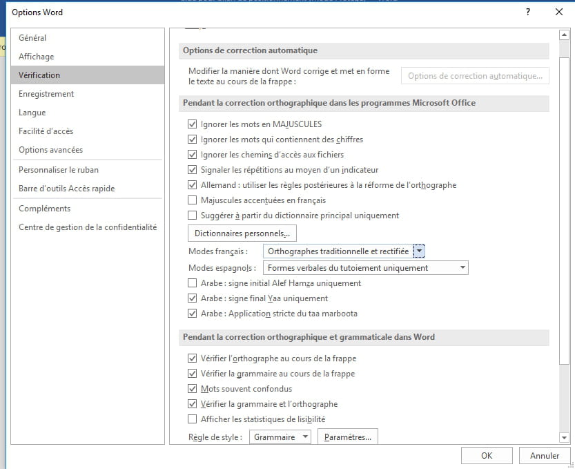

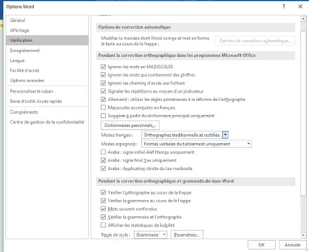

Je ne trouve pas où ça pourrait être dans les options, je n'ai pas d'onglets comme tu me décris.
D'ailleurs j'avais un bouton fichier et non pas un bouton office au départ, ce qui me met le doute vis-à-vis de si on parle de la même chose.
Cordialement-
Bonjour Pacotille,
Oui, on parle bien de la même chose : le bouton rond « Office » d'Office 2007
est bien la même chose que l'onglet Fichier ; et tu es allé(e) au bon endroit,
sauf que ton bouton est non cliquable alors que le mien si :
copie d'écran : https://mon-partage.fr/f/yZh5wctV/
Je ne sais pas pourquoi ton bouton est non cliquable ; à tout hasard, essaye
une réparation du logiciel : va dans Panneau de configuration, Programmes
et fonctionnalités ; dans la liste des programmes installés, sélectionne alors
la ligne qui commence par « Microsoft Office... » ; clic sur bouton Réparer ;
ou option Réparer du menu contextuel (clic droit).
⚠ Une réparation ne marche pas forcément ; si ça marche, ton bouton
devrait être cliquable ; mais même si c'est le cas, je rappelle que ce que
je t'ai proposé avec l'onglet « Automaths » n'est pas certain ; c'est juste
une piste, et je n'ai rien d'autre à proposer.
Cordialement
