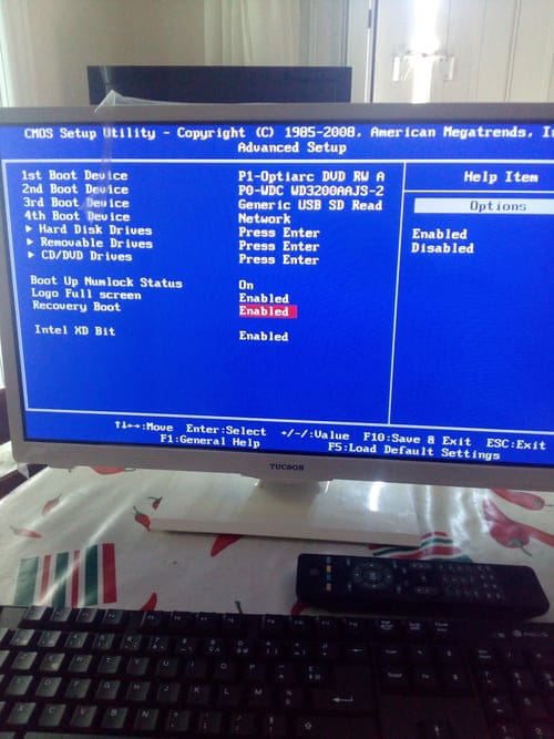

      Concernant l' onglet du boot , je vais te mettre une photo , ça te parlera peut- être

    1. Phènix 64 Messages postés 11784 Statut Contributeur 2 198
      Je t' ai mis en 39 une photo
    ok, pour moi tout est bon dans le bios
    en 1er: le CD-ROM
    en 2ème: le DD
    en 3ème: l'USB
    en 4ème :le reseau
    plus bas, tu as même le "recovery" qui est sur Enable (activé)
    PS: je ne sais pas si tu as des données a sauvegarder sur le pc, sinon tu peux restaurer le pc en sortie d'usine avec la partition "recovery"

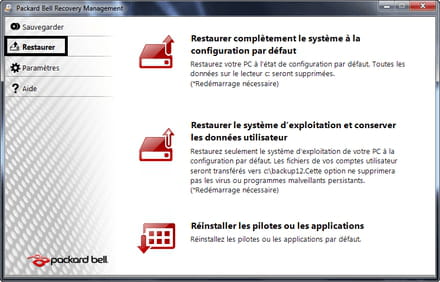

    avant de te lancer dans la manipulation, tu as les DVD de sauvegarde du pc?
    pour démarrer sur la partition "recovery", c'est F10 ou ALT+F10 au démarrage du pc
    PS:tu dois avoir le choix entre ces 3 options
