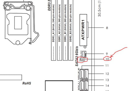

    2. Contributeur
      Avant tout :
      Tu as deux type de reset bios pour ta cm.
      L histoire de la pile qui a déjà été fait sans sucés.
      C est plus pour reset matériel et reset réglage du bios.
      L autre est avec un cavalier a mettre sur deux pin.
      Cela vas remettre la version du bios de base.
      A faire :
      Pour se faire regarde le manuel page 37
      Et pour voir ou sont les pin pour le reset c est page 13 repère 10.
      ftp://europe.asrock.com/manual/Z68%20Extreme4%20Gen3.pdf
      Traduction de la procédure :
      CLRCMOS1 vous permet d'effacer les données dans CMOS.
      Pour effacer et réinitialiser les paramètres du système à la configuration par défaut.
      > Éteignez l'ordinateur et débranchez le cordon d'alimentation électrique.
      > Après avoir attendu 15 secondes,
      > Utilisez un cavalier sur pin2 et pin3 sur CLRCMOS1 pendant 5 secondes.
      Après avoir trouvé une solution, penser à mettre en RÉSOLU.
      De même que donner un retour de votre part, c'est toujours sympa vis à vis de ceux qui vous ont aidés   MERCI !!! :-)
