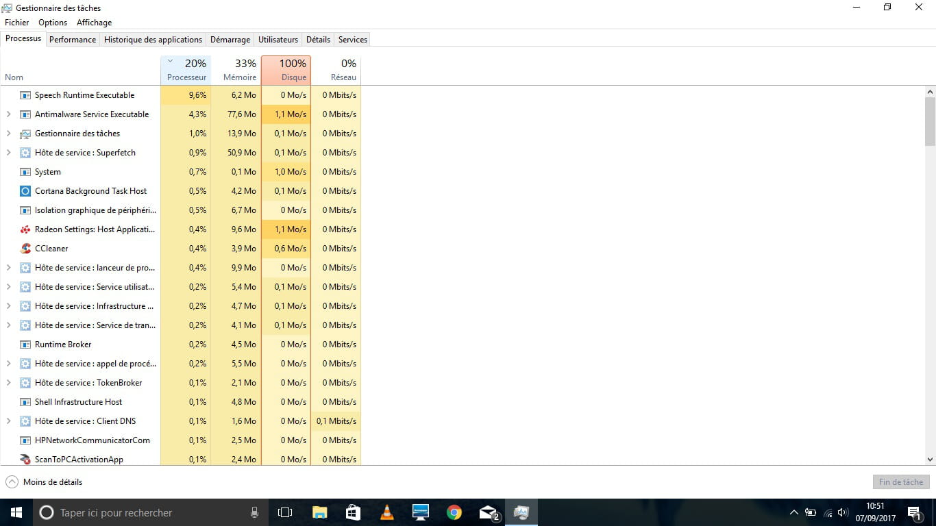

    Voila je l'ai trié sur la colonne "Total" quand le disque est assez utilisé.
    1. Malekal_morte- Messages postés 178136 Date d'inscription   Statut Modérateur, Contributeur sécurité Dernière intervention   24 712
      la vache le premier svchost.
      Tu peux agrandir la colonne fichier pour voir où il écrit.
      Là les colonnes sont un peu petites, du coup, on voit pas toutes les infos.
      Tu peux aller vérifier dans paramètre Windows 10 > Mise à jour et sécurité
      tu n'as pas des mises à jour en cours de téléchargement ?

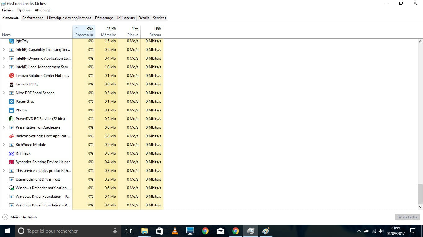

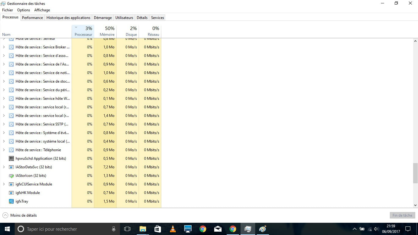

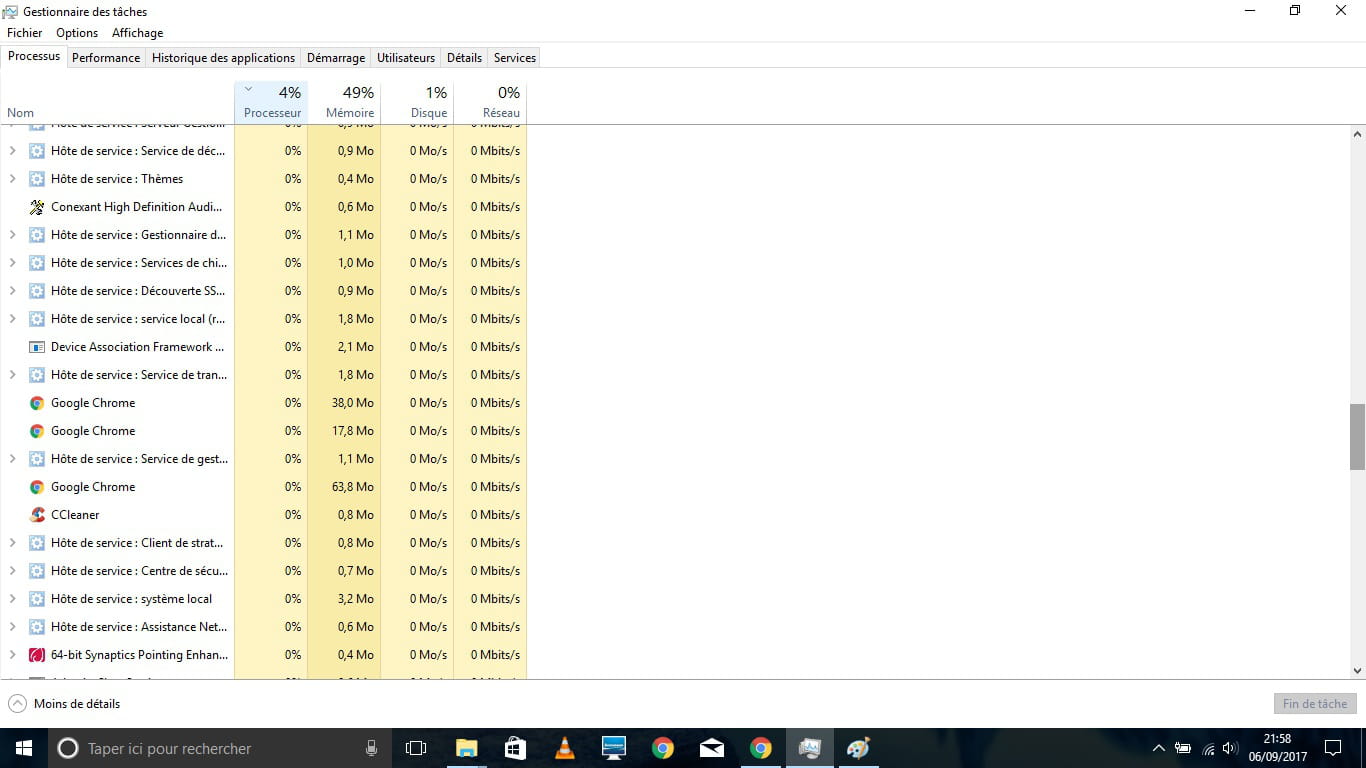

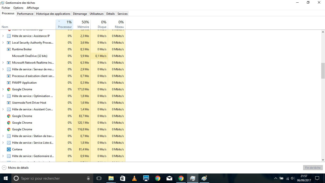

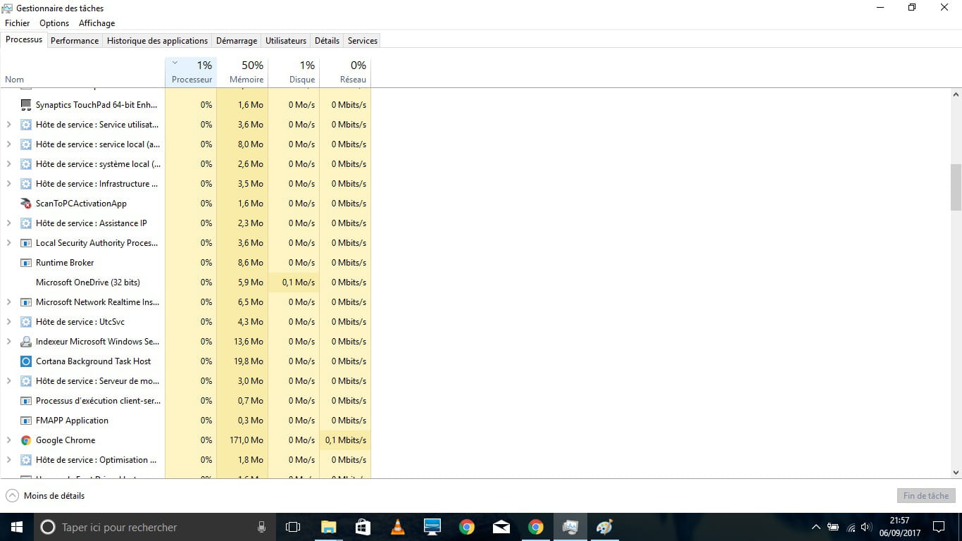

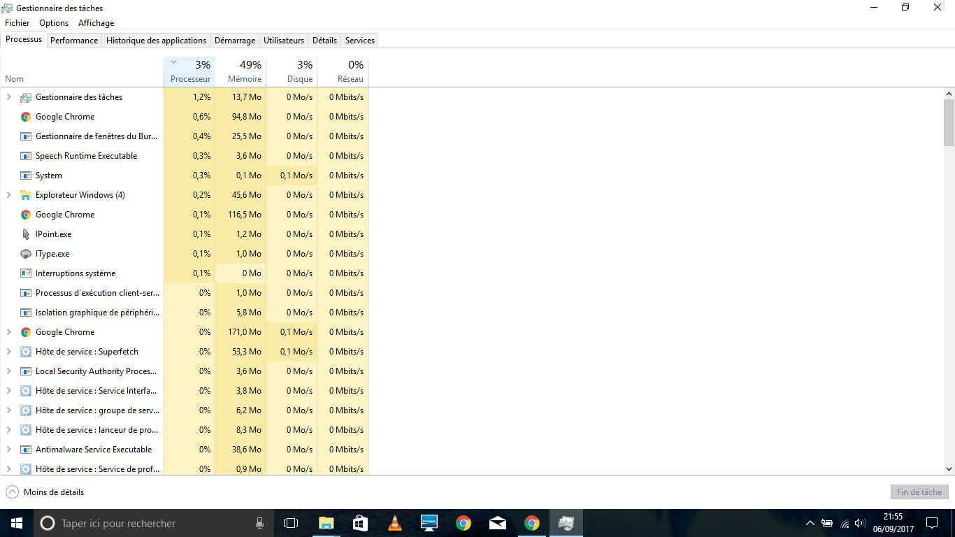

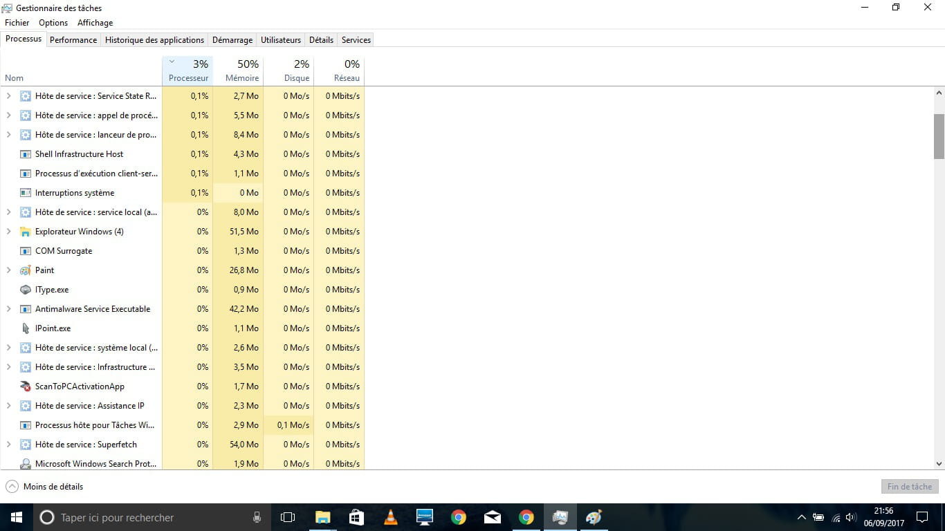

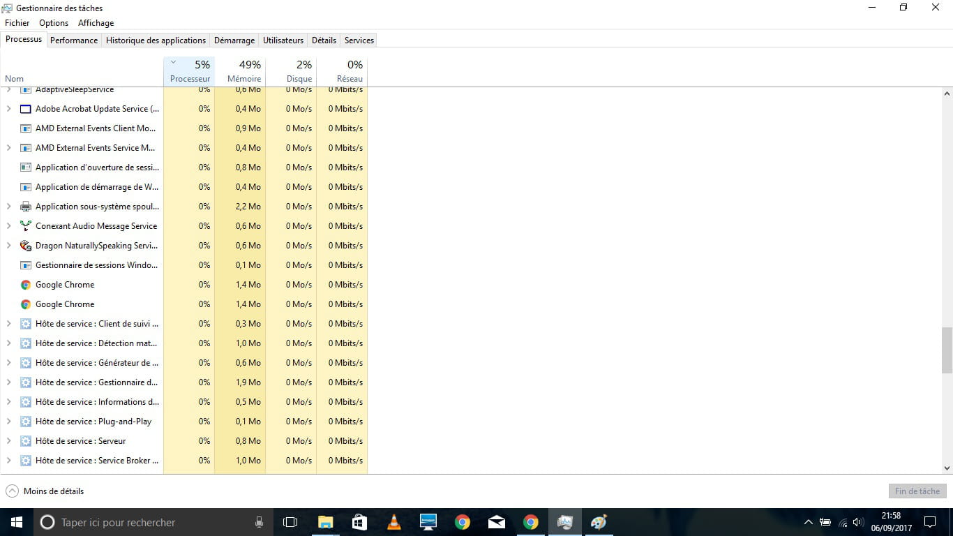

      Sur tes captures l'utilisation CPU / Disque etc est normal.

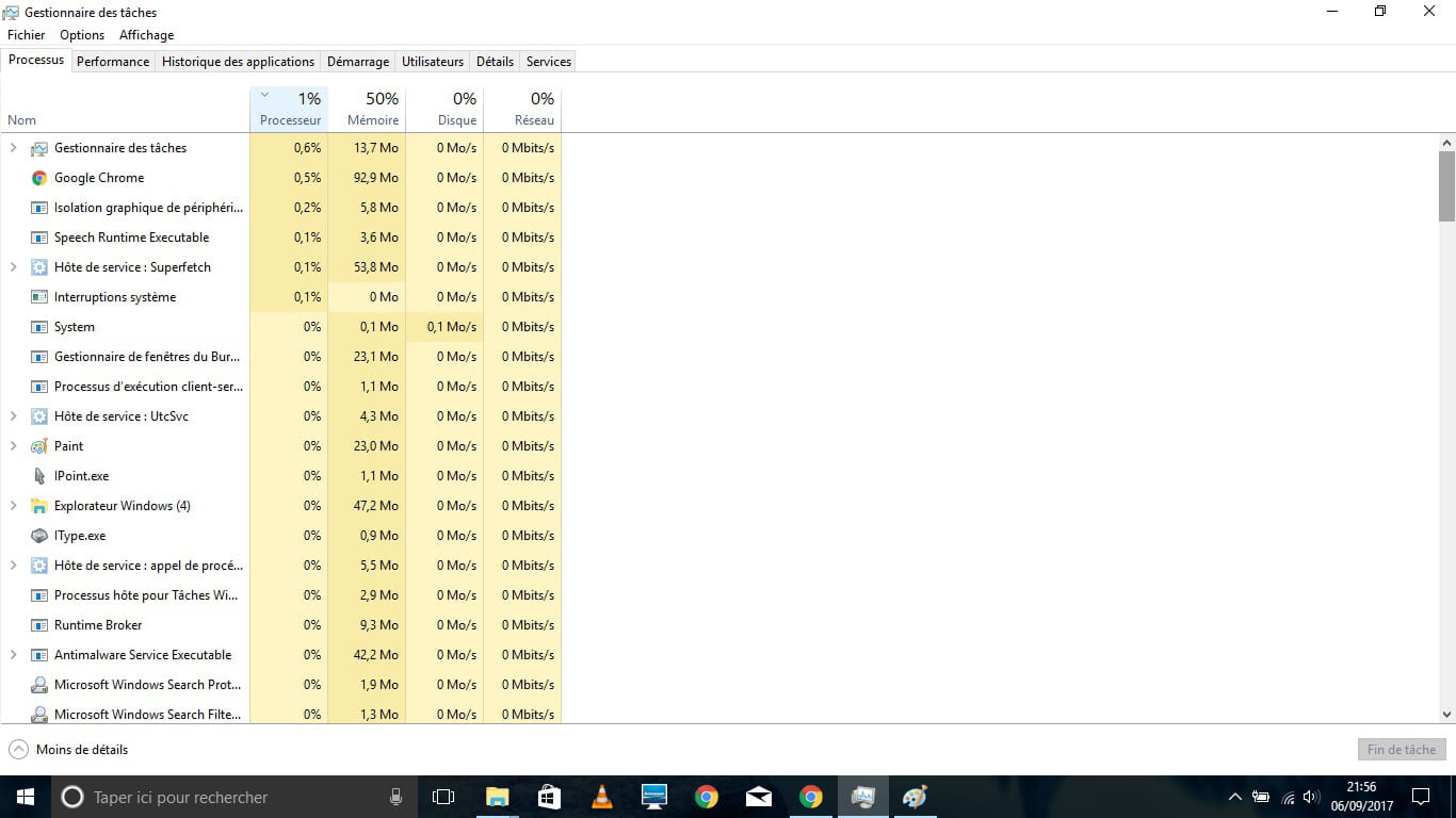

    Ca me donne ça du coup:
    Mais là l'utilisation du disque dur est pour l'instant "normal"
      tu as trié sur la colonne priorité.
      Faudrait trier sur la colonne total ou écriture/lecture voir si un processus ressort.
      Là ça semble assez équilibré.
      Sur le graphique de droite, ça monte et descend bcp.
