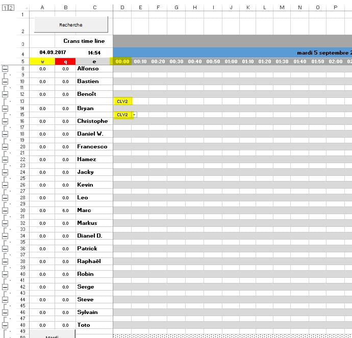

J'ai une liste avec des chauffeurs et des véhicules dans un tableau d'heures séquencé en 10min.
L'objectif est d'éviter d'attribuer le même VHC au moment à 2 chauffeurs différents.
Je vous met une photo pour que vous puissiez mieux comprendrehttps://img-19.ccm2.net/I9h8WFYVxItBsqxwo-gw9VVFjK0=/36d988ff828d4505b186ca493458f7d8/ccm-ugc/Capture.JPG

- La mise en forme conditionnelle ne fonctionne pas car elle prends aussi les doublons tant sur les lignes que sur les colonnes.

la mise en forme conditionnelle (qui est probablement la solution la plus simple)devrait pourtant fonctionner si vous bloquez correctement les limites de champs: exemple à partir de votre image:
sélectionnez D8:P48
Icone MFC / Nouvelle règle / utiliser une formule
la formule est:
=NB.SI(D$8:D$48;D8)>1
si les signes $ sont bien placés, la MFC s'applique indépendamment à chaque colonne
