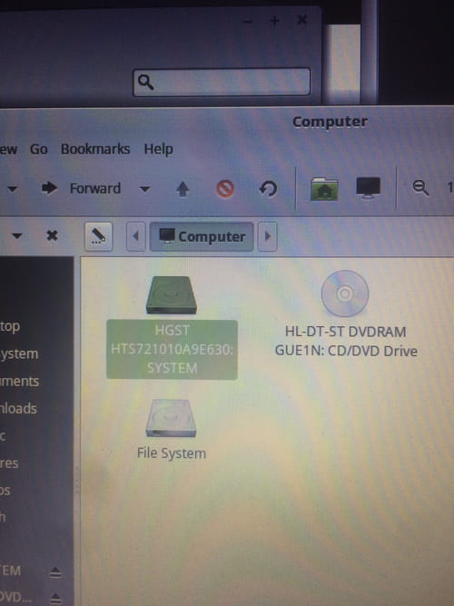

Merci pour votre aide. Le truc que je comprend pas c'est que ma partition windows ai disparu! Il serais possible qu'elle soit là? Parce que Dans la racine de linux, il y a des fichiers windows...

ContributeurSi je comprends ton Fdisk -l, tu n'as pas fait de partition pour installer MINT,
Il a tout simplement pris la place de windows...et s'y est installé... Tu n'as plus de windows... sur ce disque.
Tu es bon pour une réinstallation complète..
je reste étonné de ne pas voir de partition de "Recovery"..?? -
ContributeurSdb, c'est le DVD/USB... Linux Mint occupe la totalité du disque à 99%
Ce qui reste de la FAT32 était le BootMgr de windows (autrefois)
Un windows 10 occupe environ 30 à 50Go sur le disque, il n'est reste rien
et il ne faut pas mélanger les deux, chacun doit avoir son "Chez soi"-
