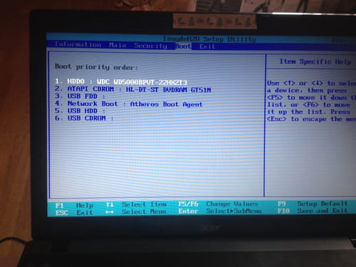

@jumulkaJe vais poster une photo pour te montrer, je ne vois pas de P4 :/
Là je suis dans le menu des boot et voilà ce qu'il y a :/
Dans la dernière photo on voit que le disque dur est en tête et le pc devrait amorcer dessus.
Si le portable a deux disques (2 hdd ou 1 ssd+1 hdd) il faudrait s'assurer de mettre en haut de liste le bon disque.
Si un seul hdd (probable), windows 8 ou 10 doit pouvoir réparer sans le démarrage mais je ne me rappelle plus la touche de fonction, F9?
Si windows 7, il faut un disque d’installation, booter dessus et choisir réparer.
Il existe pas mal de tuto là dessus-
