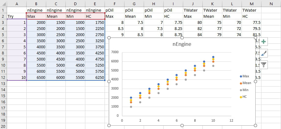

Je suis nouveau sur ce forum et également très novice en VBA. Je réalise un stage dans une petite équipe d'essais de moteurs essences et hybrides avec pour objectif de réduire au maximum la consommation et les émissions. L'une de mes missions est de présenter les résultats des essais et d'étudier les performances de la calibration moteur. J'ai préparé certains résumés sur Excel mais toujours manuellement et la création de graphiques est répétitive donc j'aimerai la rendre automatique. C'est pour cela que je tourne vers vous.
Pour vous décrire le cas en question, plusieurs paramètres moteurs sont enregistrer, mais pas toujours les mêmes (plus ou moins nombreux en fonction des essais). Par contre chaque paramètres a toujours 4 valeurs associées (minimum, moyenne, maximum et HC = hill climb). Je souhaite que pour chaque paramètre, la macro puisse mettre ces 4 valeurs dans un seul graphique, puis ainsi de suite pour tous les paramètres de sorte que chaque paramètre possède son propre graphique. En pièce jointe cous trouverez un aperçu de ce à quoi ressemble les résultats à mettre sous forme de graphique.
Je tiens à vous remercier par avance pour votre aide précieuse.
Cordialement,
Julienhttps://img-19.ccm2.net/qt-cVFzOMSL3BDd9ZS4SSxVzcj4=/621f9e13d2e8496d8388c428899a1e4a/ccm-ugc/Macro_Graphique_Excel.png

sert-toi de l'enregistreur de macro, tu auras l'essentiel du code.
eric

Avant tout, merci d'avoir pris le temps de me répondre. L'enregistreur de macro donne en effet une bonne indication pour la saisie des données du graphique :
Sub Graph_Test()
' Graph_Test Macro
ActiveSheet.Shapes.AddChart2(240, xlXYScatter).Select
ActiveChart.SeriesCollection.NewSeries
ActiveChart.FullSeriesCollection(1).Name = "=Sheet1!$B$2"
ActiveChart.FullSeriesCollection(1).XValues = "=Sheet1!$A$3:$A$12"
ActiveChart.FullSeriesCollection(1).Values = "=Sheet1!$B$3:$B$12"
ActiveChart.FullSeriesCollection(2).Name = "=Sheet1!$C$2"
ActiveChart.FullSeriesCollection(2).XValues = "=Sheet1!$A$3:$A$12"
ActiveChart.FullSeriesCollection(2).Values = "=Sheet1!$C$3:$C$12"
ActiveChart.FullSeriesCollection(3).Name = "=Sheet1!$D$2"
ActiveChart.FullSeriesCollection(3).XValues = "=Sheet1!$A$3:$A$12"
ActiveChart.FullSeriesCollection(3).Values = "=Sheet1!$D$3:$D$12"
ActiveChart.FullSeriesCollection(4).Name = "=Sheet1!$E$2"
ActiveChart.FullSeriesCollection(4).XValues = "=Sheet1!$A$3:$A$12"
ActiveChart.FullSeriesCollection(4).Values = "=Sheet1!$E$3:$E$12"
ActiveChart.SetElement (msoElementChartTitleAboveChart)
Selection.Caption = "=Sheet1!R1C2"
End Sub
Mon souci se porte sur la façon de procéder pour itérer la création des graphiques pour chaque paramètre (pOil et TWater dans mon exemple précédent). Pourriez-vous m'éclairer à ce sujet ?
