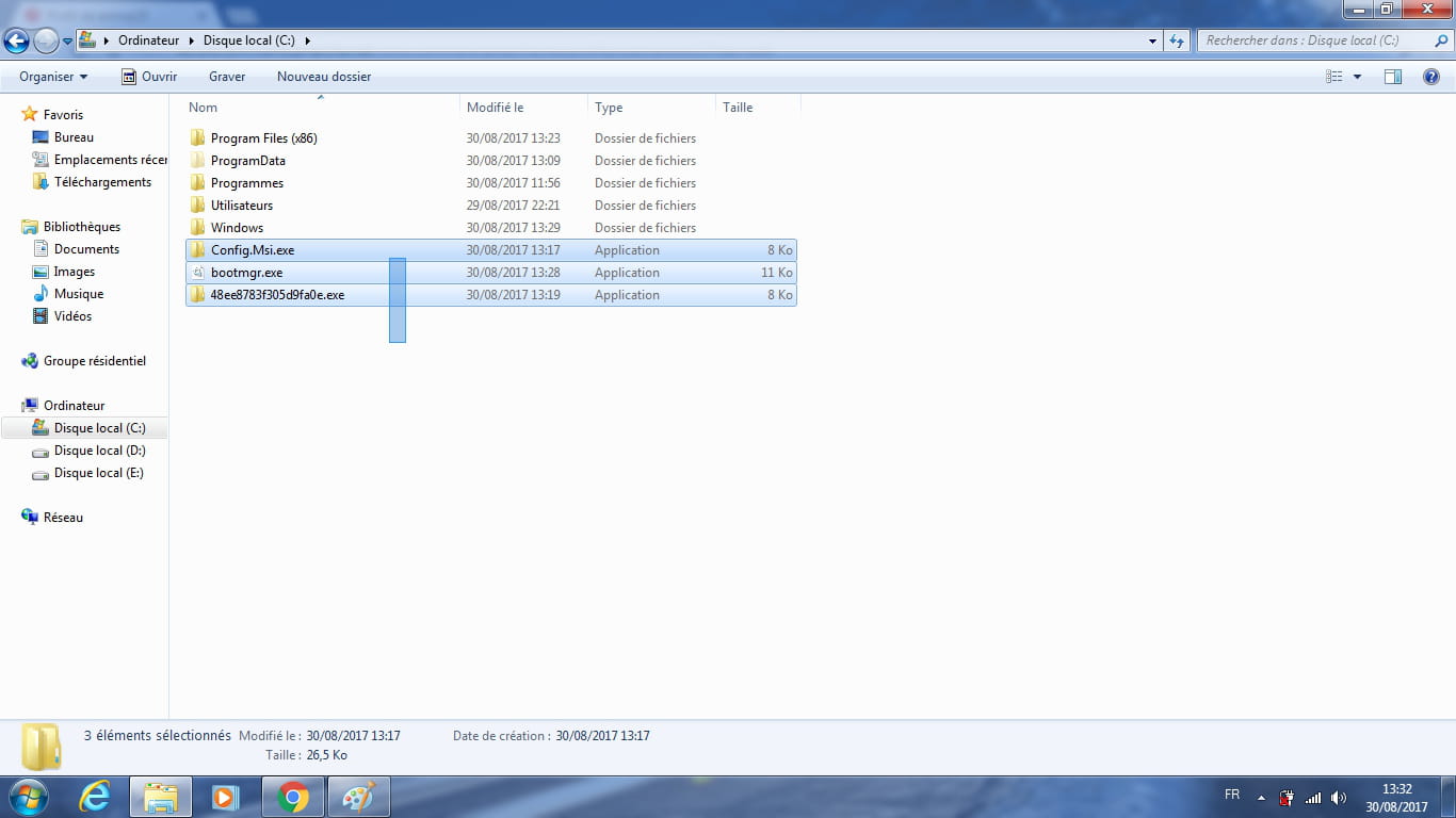

Salut tout le monde,
J'ai un problème avec mon Pc qui marche sous Windows 7 Edition Intégrale , tous les fichiers et dossiers se transforment en fichiers éxecutables (.exe) et quand je clique sur ouvrir il me l'ouvrie dans un autre dossier caché qui s'appelle Windows , c'est pareil pour tous les disque locaux (c:/ d:/ e:/) . Et le problème que ce dossier Windows ne s'affiche pas sur le disque mais si j'ai activé l'option "Afficher le fichiers, dossiers et lecteurs cachés"! Voici quelques captures d'écran :
https://img-19.ccm2.net/-1LeotUNwnv4pr0VZM4YKDrCqyw=/6b8c9bcd1c6244c18853ebb497b51485/ccm-ugc/1.png
https://img-19.ccm2.net/_DjNBH43QEmaRMWByzSw2KWaq64=/30b519ba100843ab9e61cfc8e9fc4a43/ccm-ugc/2.png
Svp aidez-moi à résoudre ce problème , c'est urgent !!

Pour voir si virus :
Suis le tutoriel FRST. ( prends le temps de lire attentivement - tout y est bien expliqué ).

Pas d'antivirus et en plus tu télécharges des cracks.... donc normal que ton ordinateur soit infecté.
Voici la correction à effectuer avec FRST. Tu peux t'aider de cette note explicative avec des captures d'écran.
Ouvre le bloc-notes : Touche Windows + R,
Dans le champs "Exécuter", saisir notepad et OK.
Copie/Colle dedans ce qui suit :
CreateRestorePoint:
Startup: C:\Users\Amine\AppData\Roaming\Microsoft\Windows\Start Menu\Programs\Startup\ChromeUpdate.exe [2017-08-30] ()
2017-08-30 13:19 - 2017-08-30 13:19 - 000000000 ____D C:\Windows\48ee8783f305d9fa0e
2017-08-30 10:35 - 2017-08-29 18:34 - 000249344 ___SH C:\Windows\Client.exe
Hosts:
EmptyTemp:
RemoveProxy:
Reboot:

Pour le résultat :
Résultats de correction de Farbar Recovery Scan Tool (x64) Version: 20-08-2017
Exécuté par Amine (30-08-2017 15:33:31) Run:1
Exécuté depuis C:\Users\Amine\Downloads
Profils chargés: Amine (Profils disponibles: Amine)
Mode d'amorçage: Normal
fixlist contenu:
CreateRestorePoint:
Hosts:
EmptyTemp:
RemoveProxy:
Reboot:
Le Point de restauration a été créé avec succès.
C:\Users\Amine\AppData\Roaming\Microsoft\Windows\Start Menu\Programs\Startup\ChromeUpdate.exe => déplacé(es) avec succès
C:\Windows\48ee8783f305d9fa0e => déplacé(es) avec succès
C:\Windows\Client.exe => déplacé(es) avec succès
C:\Windows\System32\Drivers\etc\hosts => déplacé(es) avec succès
Hosts restauré(es) avec succès.
