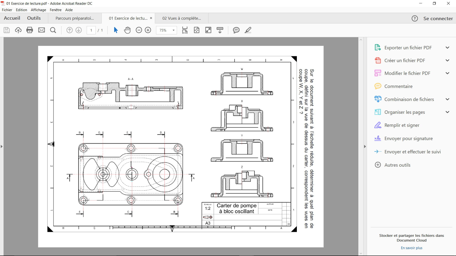

Je vais rentrer en école d'ingénieur en spécialité génie mécanique et pour préparer la rentrée, l'école nous a donné quelques exercices.https://img-19.ccm2.net/Rc1Lk4TELrmODaSeiO01Cq4Iw-g=/0cb8147c15094dc582c8f17f7530bc46/ccm-ugc/lecture.png
Pourriez-vous m'aider ? Je n'ai jamais fait d'exercices de ce type.

ContributeurBonjour,
En principe, mais sans certitudes, j’interpréterais les vues coupes ainsi.
Le plan de coupe B/B = W
Le plan de coupe E/E = Z
Le plan de coupe C/C = X
Quant au plan de coupe D/D je n'en sais rien, je ne vois qu'un seul D sur l'image, peut-être le Y restant !
Attendre peut-être d'autres avis sur la question !
