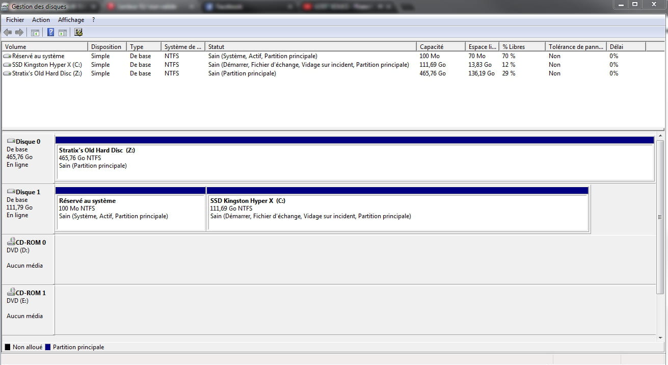

    Envoie une image capture d'écran de ton "Gestionnaire de disque"
    (touche windows + R) et tu tape dans la lucarne diskmgmt.msc ecarte bien la taille image qu'on y voit tout.. et tu capture l'écran pour le coller ici.

      Oui, alors les choses ne sont pas tout à fait comme décrites au début...
      -- Ce que tu appel ton disque X est en fait le SSD et c'est le disque C: qui contient Windows.... C'est le deuxième disque disque qui est le N°1
      -- Le disque Z: est ton ancien disque de 500Go qui n'est pas vide, il est occupé à 60%... C'est le disque N° Zéro.

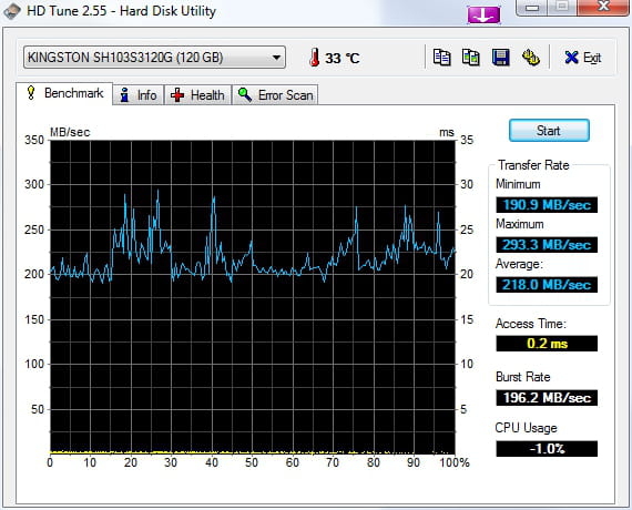

      Ce disque, N'aurait-il pas de secteur défectueux...? ce serait une bonne raison de non validité. Donc Test avec "HDtune" https://www.commentcamarche.net/telecharger/utilitaires/11625-hd-tune/
      principalement le "Error Scan" joint la capture écran.

        Les liens que tu as joint sont pas mal... mais tu as fait le test du Benchmarck, c'est celui de "Error Scan" qui montre les secteurs défectueux.. C'est l'onglet de droite... attention, ce test est très long, je te conseille de le lancer le soir pour qu'il fasse son travail dans la nuit.

        1. Voila voila, j'ai mon SSD avec windows 7 64bits installé dessus et le DD "Z" qui est un vieux disque dur que j'ai récupéré de mon ancien PC (500gb), je l'ai bien sûr reformaté avant de le réutiliser.
          Mon disque dur qui est mort (2TB) n'est plus branché, et même branché il n'est plus détecté. Je n'en ai plus besoin vu les problèmes que j'ai eu avec avant sa "mort" j'avais prévu la sauvegarde des mes fichiers importants.

            J'ai installé et utilisé HD Tune, aucunes erreur détectée et voici les screenshots du benchmark du SSD et du HDD : https://img-19.ccm2.net/VXHn7F6oFA1UOp0bbNtvjjSS2NU=/ae432dfac2e34bba8a0bfe6791edba14/ccm-ugc/DTune_Benchmark_KINGSTON_SH103S3120G.png
            https://img-19.ccm2.net/SGjUxyx2iyMa7VE3rANUJwLYmxQ=/88c8ebf224374088a8bc1edcee10676a/ccm-ugc/Tune_Benchmark_WDC_WD5000AADS-00L4B1.png

            1. Ah oui pardon j'ai oublié de préciser que j'ai également fait un Error Scan sur le SSD et le HDD, aucunes erreurs détectées.
