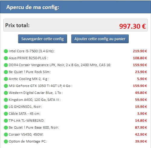

    1. Ouch en effet ça refroidit cela dit je ne me fie pas à leur pc "gaming" j'ai repris une configuration qui m'intéressait sur leur site (i5-7500 avec une GTX 1050ti) et j'ai changé ce qui ne me convenait pas pour obtenir ce que je voulais
      Mon gros problème c'est que mon pc portable m'a lâché il y a deux jours, je n'ai pas le temps d'acheter les composants un par un et de l'assembler, c'est pour ça que je trouvais que c'était un bon compromis
      Par contre c'est sur que si les composants que j'ai commandés ne sont pas neufs je vais m'orienter vers autre chose...

      Mais je ne comprends pas où est l'arnaque chez Megaport, jenverrais le screen de la config demain, le prix final correspond à ce que j'obtiens sur top-achat (un peu plus cher d'environ 50€)

    bonjour,
    ta config n'est pas mal mais ne respecte pas une règle empirique très simple pour les PC Gaming :
    le prix de la carte graphique (CG) doit etre supérieur ou égal à celui du processeur (CPU)
    en effet, pour un PC Gaming, on associe plutot la GTX 1050 Ti avec un Pentium G4560
    avec un i5, on choisit plutot une GTX 1060 (entre 220 et 300€)
    si tu n'as pas le budget, prends plutot un G4560 avec une GTX 1060 si ton PC est surtout utilisé pour jouer
    le G4560 peut etre associé jusqu'à une GTX 1070 environ :
    https://www.tomshardware.fr/test-pentium-g4560-le-meilleur-cpu-gaming-pour-joueurs-fauches/
    1. Oui c'est vrai mais pour l'instant question budget je préfère prendre la 1050 ti je pense la changer des que j'aurais un peu plus d'argent
