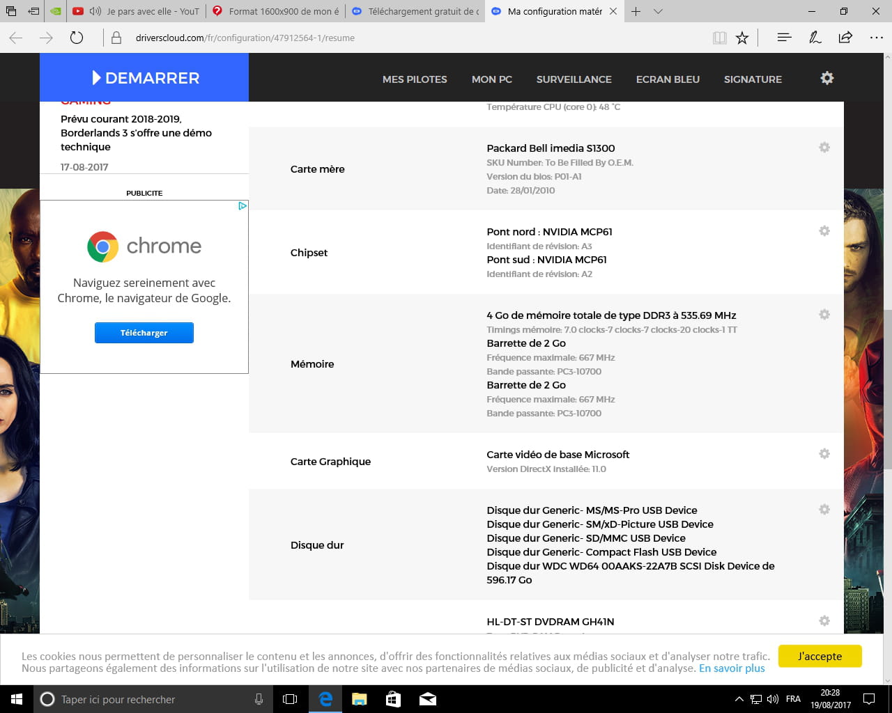

  2. Dradock Messages postés 23 Statut Membre
    Merci du lien, je crois que c'est une 430 mais aucune certitude il faudrait ouvrir le boîtier.
    Je ne mis connais pas trop comment faire pour appliquer le pilote à la carte ?
    J'ai rajouté le screen de l'analyse des composants
    https://img-19.ccm2.net/m1LVCH--WnjPX0Kv9ALfUXX2yZM=/a92659da37f94e64a8657c8b47c2ac8d/ccm-ugc/Capture_decran_1.png
    1. fabul Messages postés 42244 Date d'inscription   Statut Modérateur Dernière intervention   6 082
      Clic sur Trouver les pilotes en bas.
      Les télécharger et cliquer dessus.

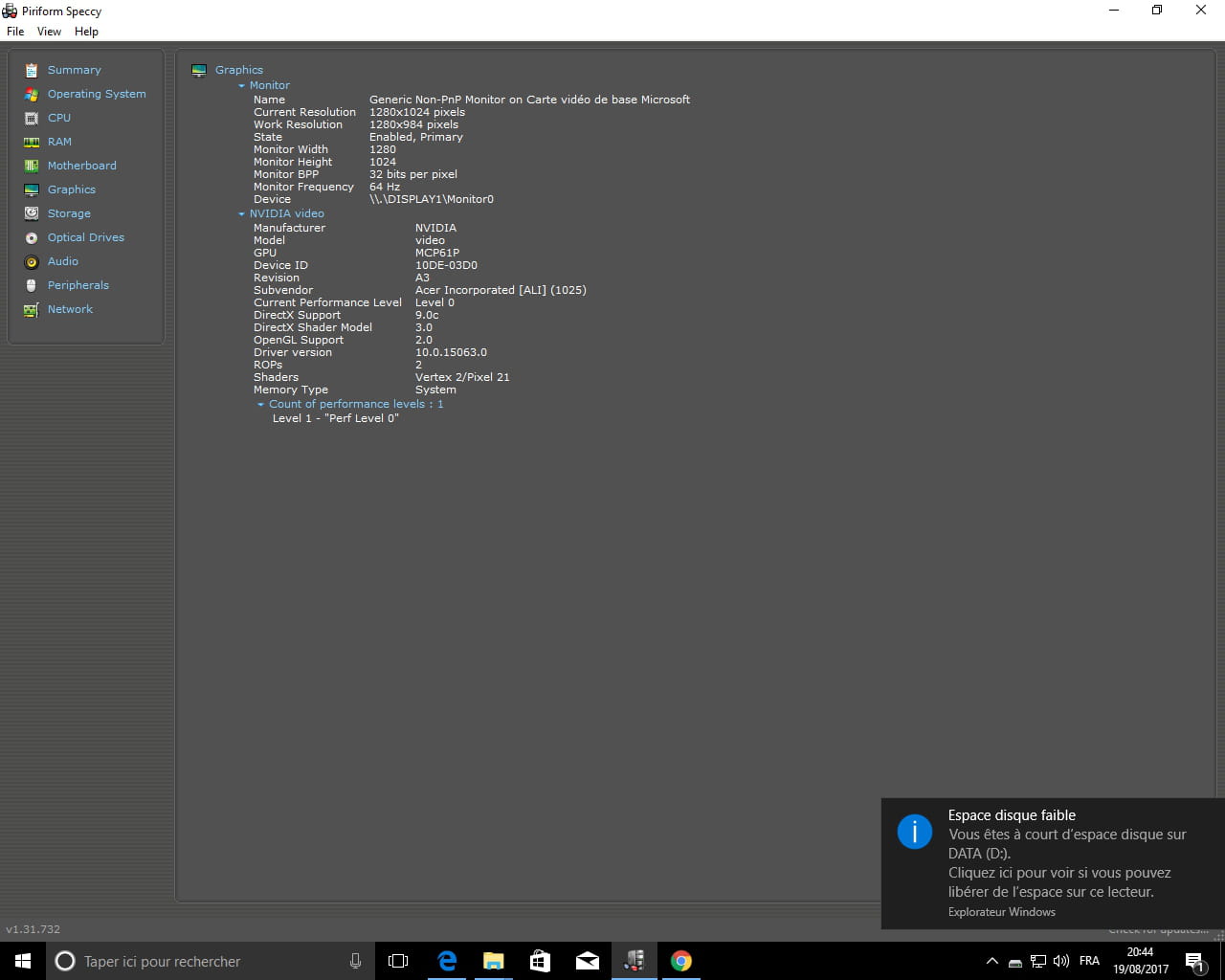

  5. fabul Messages postés 42244 Date d'inscription   Statut Modérateur Dernière intervention   6 082
    C'est comme si elle n'était pas détectée, ou comme si il n'y en avait pas.
    Essaie Speccy pour voir si lui la détecte.
    Je redirige ton sujet dans la section Pilotes
  6. fabul Messages postés 42244 Date d'inscription   Statut Modérateur Dernière intervention   6 082
    Oui, mais Model: Video , ça ne dit pas grand chose.
    Si tu peux ouvrir ta tour et si il faut , démonter la carte pour lire dessus, pour ne pas installer un pilote au hazard, sur le lien Nvidia que j'ai donné plus haut.
