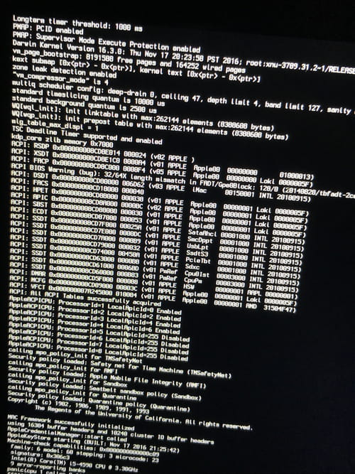

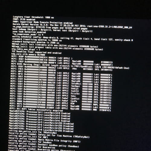

Bonjour, pour faire court suite au debranchement d'une Cle USB sans ejection Prealable alors que Mon mac retina 5k mi juin 2015 etait en veille,celui ci n'a plus redemarre depuis , il bloque sur la pomme et la barre de telechargement .Ayant recherché la solution en ligne et lu quelques blogs
Jai teste toutes Les combinaisons de touches utilisables sur un mac lors du demarrage cependant impossible d'acceder au mode sans echec ,apple diagnostics,serveur NetBoot,et recuperation de Mac OS ,en mode detaille voila ce que j'obtient

dommage que l'on ne puisse lire la première copie d'écran ...
dans le 2ème copie, on peut lire "error reporting banks", ce qui pourrait suggérer une défaillance de barrettes de mémoire ram....

Bonjour et merci pour ta reponse Francis,je renvoi la 1ere copie d'ecran plus Lisible,effectivement j'ai oublie de precise que jetais sous sierra.au Sujet des barrettes ram Il y en 4 de 16 gigabyte ,j'ai aussi pense a Cela ,jai teste avec Les barrettes d,origine 2x8,rien a faire
