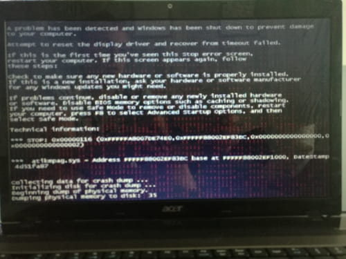

Je précise, sans m'y connaître que je dois avoir un problème au niveau «graphique» car les quelques couleurs ou textes que je vois sont «hachurés»...
Je vais essayer de poster une photo du message d'erreur...
Que puis-je faire ? Merci

Voici le message d'erreur...
ModérateurSalut,
Le plante se situe sur atikmpag.sys qui est lié au pilote de ta carte graphique.
Normalement ALT+F10 permet de rentrer en restauration : https://forums.commentcamarche.net/forum/affich-5026486-acer-restauration-aux-parametres-d-usine -
Bon, opération réussie... non sans mal, mais en faisant une restauration à partir de ALT + F10, ça a l'air d'air d'avoir fonctionné...Même si la réinstallation à été bien longue (installation de cleanup buguée) Le début était pourtant identique à ce que j'ai fait avec les CD, mais là, c'est allé au bout, et ça a l'air d'avoir "réparé" le problème graphique... même si depuis hier, parfois, les images redeviennent toutes pourries... mais un redémarrage vient à bout du problème !
Je ne sais pas combien de temps ça tiendra, mais je peux me servir à nouveau du PC !
Merci ! -
