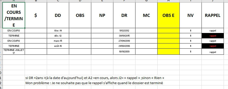

    1. ENC /TE $ DD DR RAPPEL
      EN COURS févr.-14 11/12/2012 rappel
      TERMINE déc.-12 30/10/2015 ""
      EN COURS mars-15 27/04/2010 rappel
      TERMINE août-16 21/06/2006 rappel
      TERMINE J 16/11/2009 rappel
      question: je souhaite un Rappel si l'évènement(DR) est "encours" et dépasse 2ans à partir de la date DR par rapport à Aujourd’hui.Mais si l'evenement est "terminé";alors "Rien"

    3. @VaucluseBonsoir
      Une fois adaptée, les cellules ou l'evenement est terminé s'affiche "Rappel". alors que cela ne devrait pas être le cas.

      Ce n'est pas tout à fait ce que vous demandiez au début, et par ailleurs le fichier aurait été préférable à l'image!
      • il n'y a dans votre image qu'une date à prendre en considération
      • l'information TERMINE n'est pas toujours seule dans le texte colonne A
      • on ne peut pas vérifier sur l'image si vos cellules TERMINE contiennent ou non des blancs qui interdisent une égalité directe dans le code SI
      • on ne peut pas vérifier que les dates en F sont bien numériques, (donc on fait comme si!!)
      c'est donc un peu différent
      selon l'image, en J2:
      =SI(OU(NB.SI(A2;"*TERMINE*");F2="");"";SI(F2<MOIS.DECALER(AUJOURDHUI();-24);"Rappel";""))
      cette formule tiendra compte pour les cellules A du fait que le texte contient le mot TERMINE
      et si ça ne va toujours pas, déposez le fichier Excel, pas l'image
      crdlmnt
