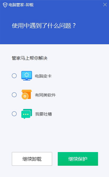

Bonjour, il s'agit de ma première fois sur ce type de forum alors j'espère ne pas m'être trompé de rubrique . Voila je ne suis pas très connaisseur en informatique et malgré l'attention que j'ai en installant des logiciels un logiciel asiatique s'est incrusté sur mon ordinateur . je ne parle pas cette langue il m 'est donc impossible de le désinstaller voila le message s'affichant . merci de m'aider

    C'est Tencent : http://www.supprimer-publicites.com/tencent/
    Normalement, il se désinstalle, depuis le panneau de configuration et programmes et fonctionnalités.
    Faut juste cliquer sur les bonnes cases, comme c'est écrit en chinois et qu'on comprend rien.
    Tu as tenté celle de gauche ?
    Désinstalle aussi toutes les applications installées à la même date.

      Merci beaucoup de m'aider , je viens d'essayer par le panneau de configuration et j'arrive avec la même image . J'ai testé celle de gauche mais je retombe avec un message incompréhensible (voir photo ) . je vais essayer les options que tu m'as mises en +

    3. Malekal_morte- Messages postés 178136 Date d'inscription   Statut Modérateur, Contributeur sécurité Dernière intervention   24 712 > incassable. Messages postés 6 Statut Membre
      essaye avec le bouton de droite sinon.
      Sinon passe aux nettoyages donnés.
    4. incassable. Messages postés 6 Statut Membre
      Le bouton de droite ferme tout mais ne désinstalle rien .
