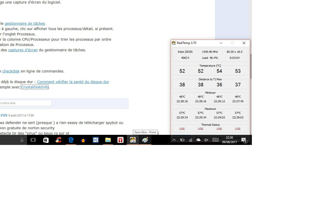

        Installe "Real Temp" ou "Coretemp" pour Monitorer la température de l'ordinateur.
        Voir à combien monte la température de l'ordinateur lors de son utilisation. Celle-ci ne doit pas dépasser les 60 degrés Celsius. Si possible joindre au message une capture d'écran du logiciel.

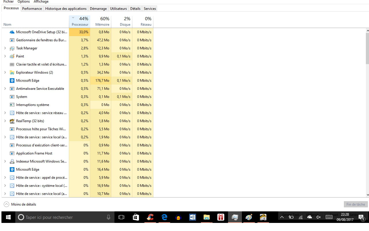

        Ouvre le gestionnaire de tâches
        En bas à gauche, clic sur afficher tous les processus/détail, si présent.
        Clic sur l'onglet Processus.
        Clic sur la colonne CPU/Processeur pour trier les processus par ordre d'utilisation de Processus.
        Fourni des captures d'écran du gestionnaire de tâches.

          J'ai fait les manips, Gestionnaire des taches : https://img-19.ccm2.net/8TWINGojj1zyuEKUxQ-Ijc8gxes=/e36470a5d24c44f3bc41f3c68232cffb/ccm-ugc/Processeur.png
          Puis T° : https://img-19.ccm2.net/mY9QiL7L8aGazBzy0CipqAU0Bg4=/991bd60d9ba249078073d19837048a12/ccm-ugc/Real_TEmp.png
            OneDrive est toujours aussi haut dans le gestionnaire de tâches ?
          2. @Malekal_morte-j'ai testé à différents moments de la journée et oui, il ne descend pas en dessous de 15%
