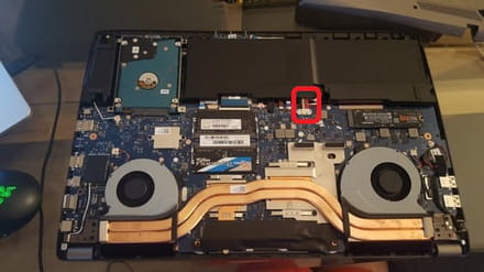

        2. je viens tout juste de voir ta photo plus haut !
          ok,
          vire les barrettes de ram et essaie de le démarrer pour voir,
          autrement, il faut essayer de retirer le DD, les ram et la pile de la carte mère pour faire un Reset Cmos !
          pour flasher le bios en une version antérieur, ça va être plus compliqué !
          1. ce connecteur est celui de la batterie !
            à retirer avec précaution pour faire un Reset Cmos :
          2. Du coup, dans l'ordre, je débranche le connecteur de la batterie, j'enlève la ram, le dd, et la pile de la cm? J'ai bon ? (je préfère vérifier)
            Et pour le connecteur de la batterie, je débranche le connecteur entier? (en tirant vers le haut je suppose?)
        3. la pile doit se trouver derrière ton clavier, mais si tu as débranché la batterie et appuyer pendant 20 secondes sur le bouton de démarrer , pas besoin de la chercher pour débrancher !
          remonte les éléments un par un à commencer par les ram et teste le démarrage pour voir !

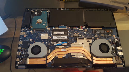

              Premier problème concernant la batterie, elle n'est pas accessible comme vous pouvez le voir sur cette photo.
              Chose bizarre, le pc a redémarré cette aprem. Puis lorsque je l'ai éteint, rebelotte, impossible de le redémarrer. La seule chose qui se passe lorsque j'appuie sur power, c'est que le pc se met en veille....

                  2. non, dans l'ordre :
                    débranche la batterie, le DD et le SSD (j'en vois un M2 sur la droite !) et la batterie,
                    reste appuyer sur le bouton de démarrage pendant 20 secondes,
                    relâche le bouton et branche le sur le secteur seulement pour voir s'il démarre ! (sans batterie)
